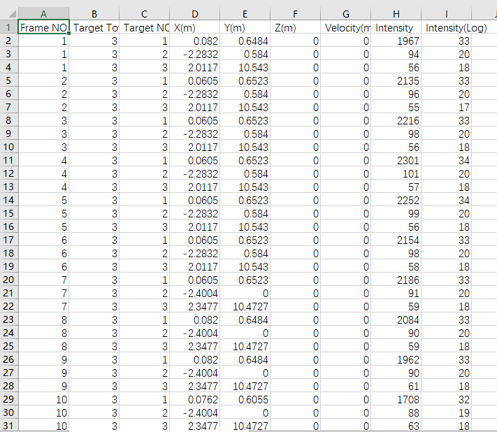

请问下,应该如何读取mmWave Demo Visualizer中plot下下载的.dat文件并显示?

请参考以下帖子的回复:
e2echina.ti.com/.../574808

gitub有几个开源的脚本,可以支持用python解析。但是根据官方的说法,推荐用mmWave Demo Visualizer最新版,生成的是csv格式的数据,不用解析也能看。

请问可以给解释下CSV的数据格式吗?前几列代表的含义是什么?第二、三列有什么不同呢?

更正下上面说的,官方mmWave Demo Visualizer最新版是3.4版本的,官方mmWave Demo Visualizer的2.0版本的支持生成csv格式的数据,但是看网友的回复,mmWave Demo Visualizer对系统有要求,具体你可以试试。

请问如果在MATLAB下利用csv文件绘图的话,我应该怎么做?
