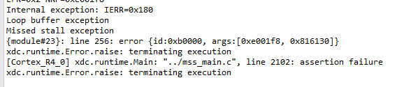

在使用mmWave Demo Visualizer时,将profile下的配置文件profile_2d.cfg导入,但是在运行了一小段时间后,CCS中停止运行:
你好,
建议你先使用mmWave SDK里预编译的bin文件烧录到板上运行,看是否有同样的问题?
