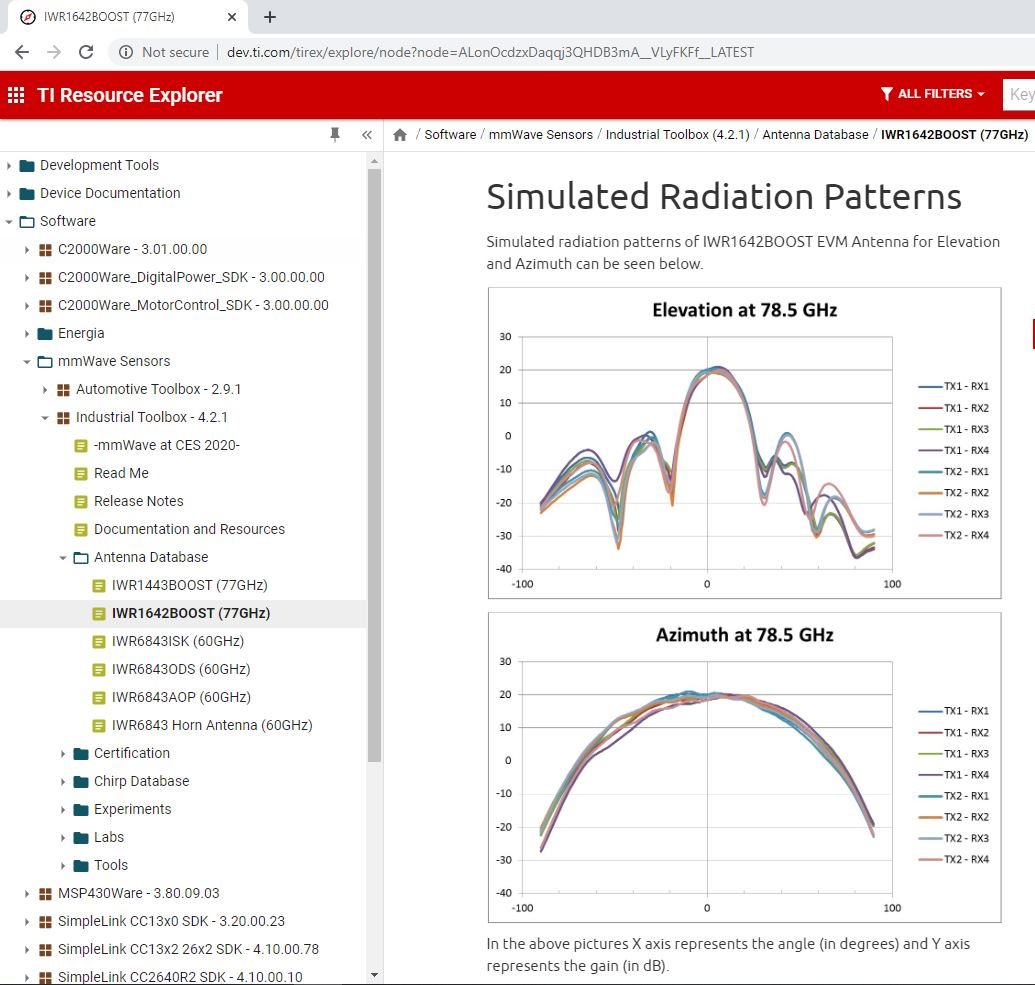

我们现在基于ti 1642 sdk2.1.0.4的Demo做测试,想要了解其在距离上的信噪比的衰减比例或者衰减图谱。
你好,
天线的辐射仿真图可以在toolbox里找到。
http://dev.ti.com/tirex/explore/node?node=ALonOcdzxDaqqj3QHDB3mA__VLyFKFf__LATEST
