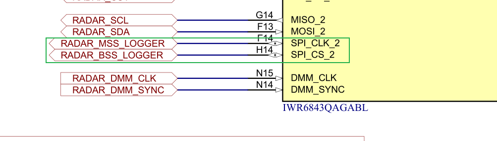

你好,
请问IWR6843上这两根管脚复用是什么作用,跟我们使用ICBOOST调试的时候使用的两个串口(cfg口,data口)有关系么?
谢谢。
你好,
谢谢。
user6302595 说:这个uart复用,是不是就是我在计算机设备管理里面看到的 XDS110 Class Auxiliary Data Port 这个串口?
data port使用的是mss logger这个接口,仅仅只有输出。dss_logger这个接口没有使用。
