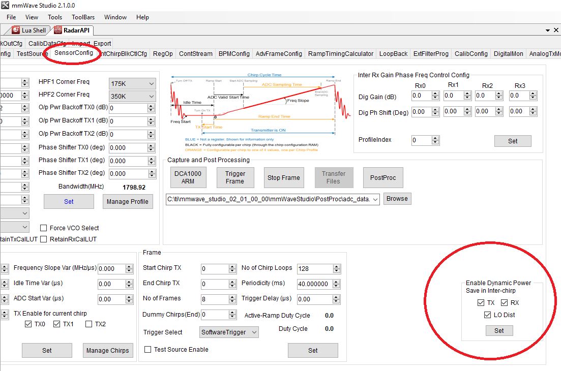

看到使用指南中说明空闲时间需要小于10微秒,因为大于10微秒板子会为了省电关闭RF电源,此时需要自行配置。
有一种方法是在AWR DYNAMICPOWERSAVE CONF SET SB API中设置disable the inter-chirp power save,但是这个AWR DYNAMICPOWERSAVE CONF SET SB API在什么地方呢?
