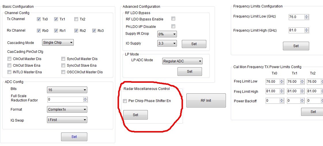

1 AWR1843+DCA1000 BPM设置时,用不用选择下图中的红色编辑框内容,或者说,BPM设置时,选择下图红色框中的移相器使能对BPM有没有影响?

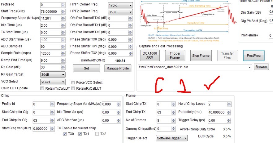

 2 当没有选定上图中红色框时,所有参数设置如下图所示,BMP也设置了,可以采集到完整的AD数据。但当选择上图红色框时,所有参数也按下图设置,BPM设定后,采集的数据量不够,在此基础上重新设置时,就会出现RESP TIMEOUT。
所有参数均是在mmWave Studio 02.01.00.00给的推荐值下进行调整得到的,我需要ramp end time小于10us,或者更小。有没有比较稳定的符合我要求的时间参数供参考呢?
