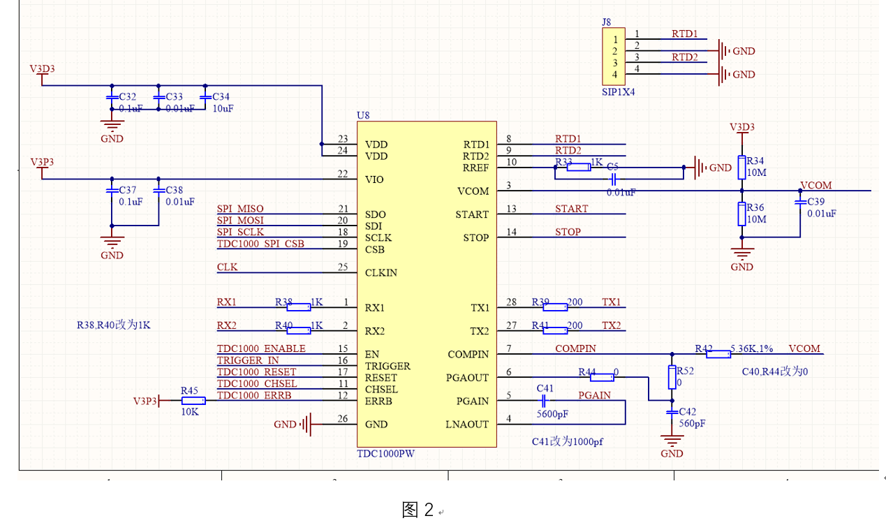

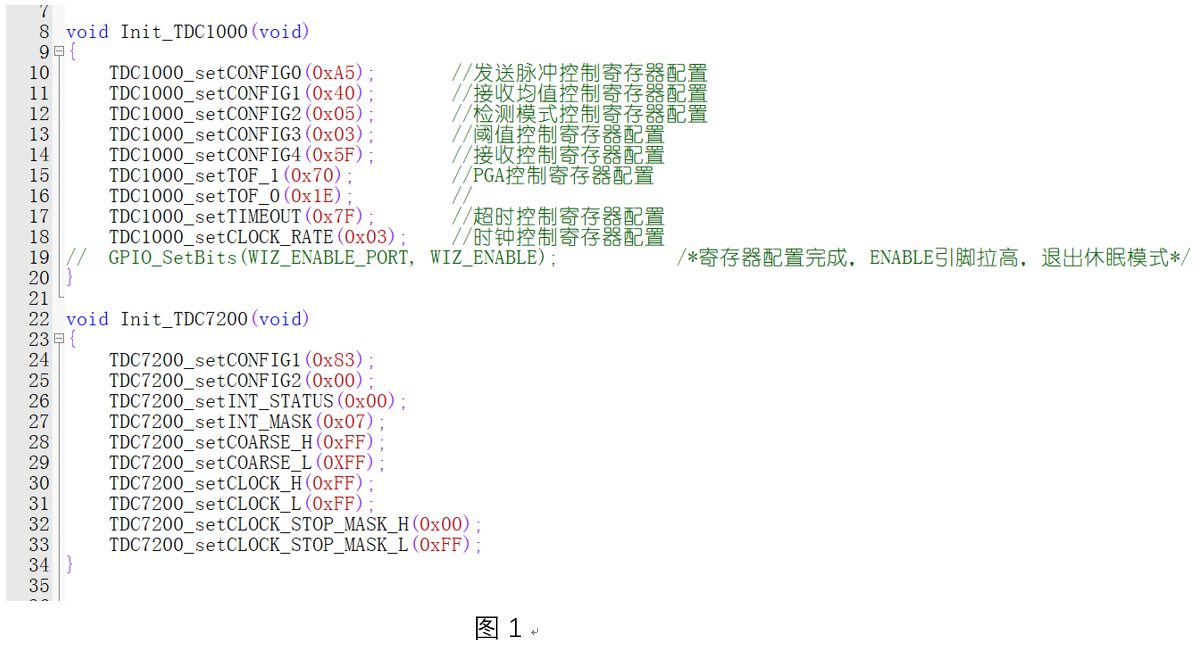

1.我们使用TDC1000+TDC7200通过超声波采集风速,由于温度会影响探头接收到的信号强度,我们希望调节TDC1000- CONFIG_3寄存器的ECHO_QUAL_THLD,来修改Vcom电压,以应对温度对接收信号的影响,但是实际使用的情况调节寄存器无法对采集阈值产生影响(由-35mv到-1500mv)。
注:TDC1000和TDC7200寄存器配置见图1。
注:TDC1000原理图见图2。
2.调节TDC1000- TOF_1的PGA_GAIN寄存器,希望调节PGA增益,但是实际调节并未有变化。
