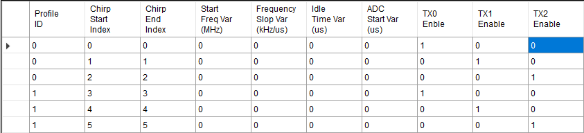

你好,我使用AWR1843+DCA1000EVM,想要完成如上图所示的波形参数配置,sensorCofig中设置profile ID 为0,对应A波形,ID为1,对应B波形,在chirp中完成相应设置,如下图所示,

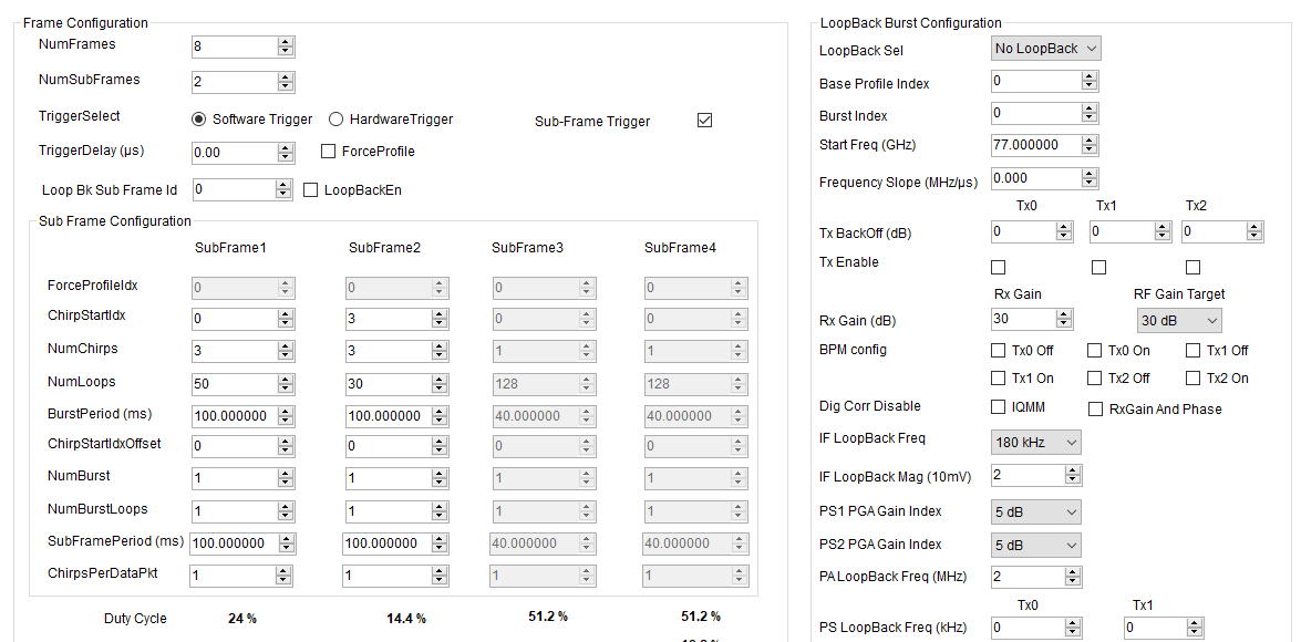

假设A波形中三个天线发射波形为一个小单元,小单元共重复50次,B波形也是三个天线发射为一个小单元,小单元共重复30次。A波形+B波形可认为一帧,共发射8帧,需要在AdvFrame中利用Sub-frame来完成配置。
是这样设置吗,需要注意什么,numChirps和NumBurst的功能有什么差别,SubFrame1发完再发SubFrame2,依次发射吗,还有ChirpPerDataPkt是什么含义,LoopBack这边需要设置哪些值。
