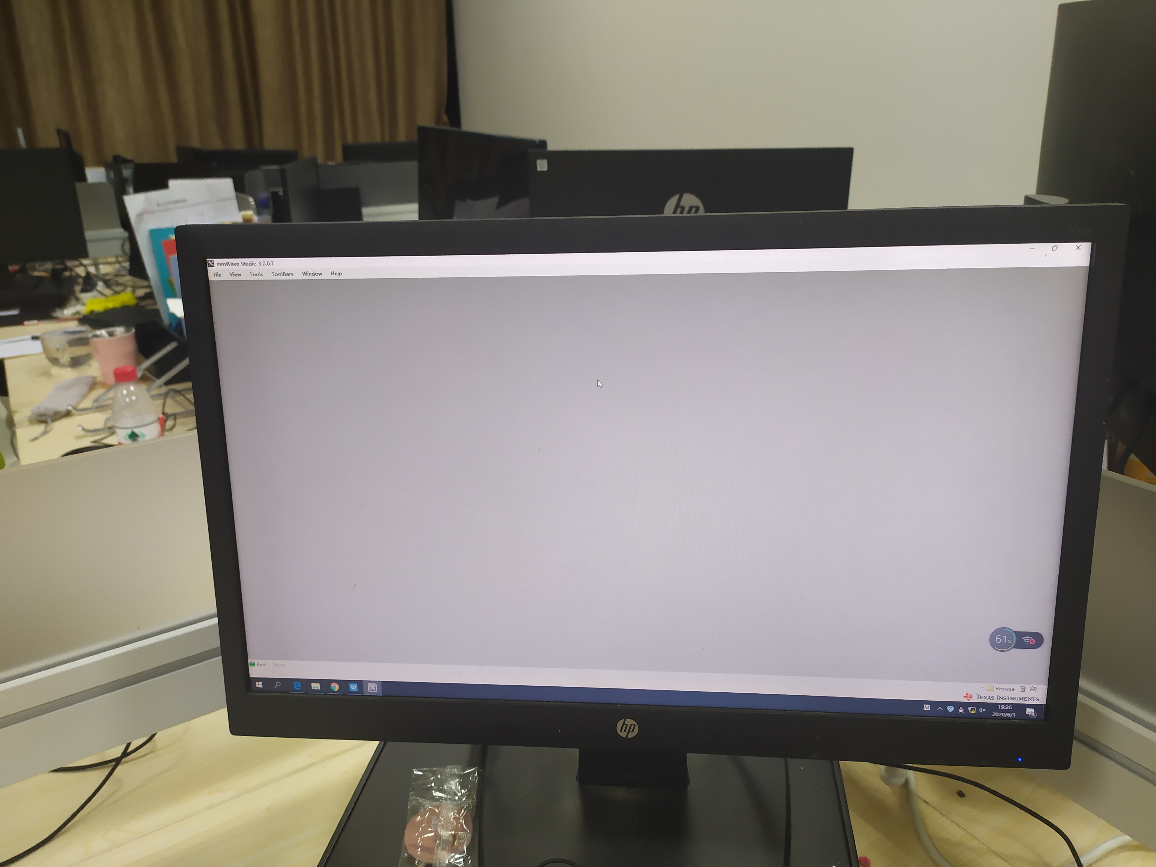

正常的步骤到这里应该显示如下面:
这里时为什么,mmwave studio的版本用的是mmwave_studio_02_01_01_00_win32。求指教
你好,
请问你是否安装下面的工具?具体下载链接请参考mmwave_studio_release_notes.pdf。
Matlab Runtime Engine 8.5.1 only
