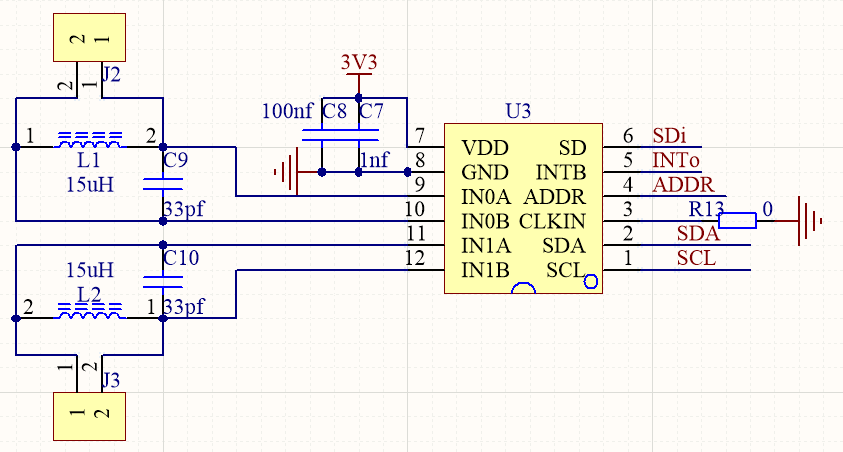

FDC2212检测不到数据?
Other Parts Discussed in Thread: FDC2212
目前遇到的问题:
1、INTB引脚检测不到中断状态,INTB引脚具体是如何变化的?
2、读取寄存器STATUS,bit6没有读出高电平
芯片的ID可以正常读出,下图所示原理图,不知道哪里出错了
FDC2212的初始化配置

  • 您好,
    请参照数据手册10.2.3.2 Recommended Initial Register Configuration Values部分设置寄存器值。
    然后回读一下配置的寄存器,确认一下是否按期望值将寄存器值写进去了。
  • 数据手册里面都是错误,并且很多内容都没有表达清楚
  • 回读配置的寄存器,是否按期望的值写进去了?
    “数据手册里面都是错误,并且很多内容都没有表达清楚”-----非常抱歉,对您的设计造成了不便。可以详细说明哪里是错误的或没有表达清楚吗
  • 初始化后再读取寄存器的值,跟写入的值不一样,已经找到问题。
    10.2.3.2 关于寄存器0x1E的设置为0x7C00,实际应当为0x7800
