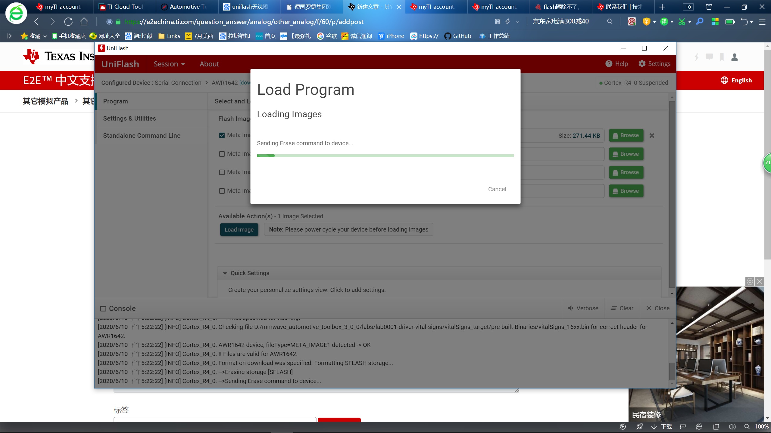

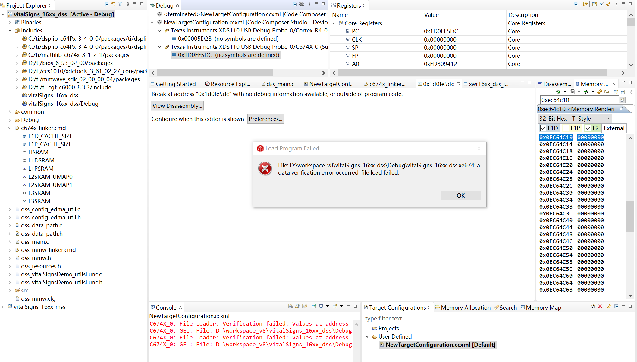

大神求教了:我有两块AWR1642都是同一个问题:
在联想笔记本上都调试通过,可以擦写,可以正常运行程序,拿到一个松下便携本上的时候,就无法正常工作,换回联想本也无法擦写了。
无法进行写,读的操作没有试过,但是现在的程序是没法往板子上写了,我的这个Uniflash看不到Memory选项,也没法读
使用手动更新xds110,无法进入DFU模式:
