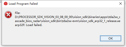

用CCS9.2.0加载EVE可执行代码失败的问题
用CCS9.2.0调试PROCESSOR_SDK_VISION_03_08_00_00,在加载EVE可执行代码时报错:

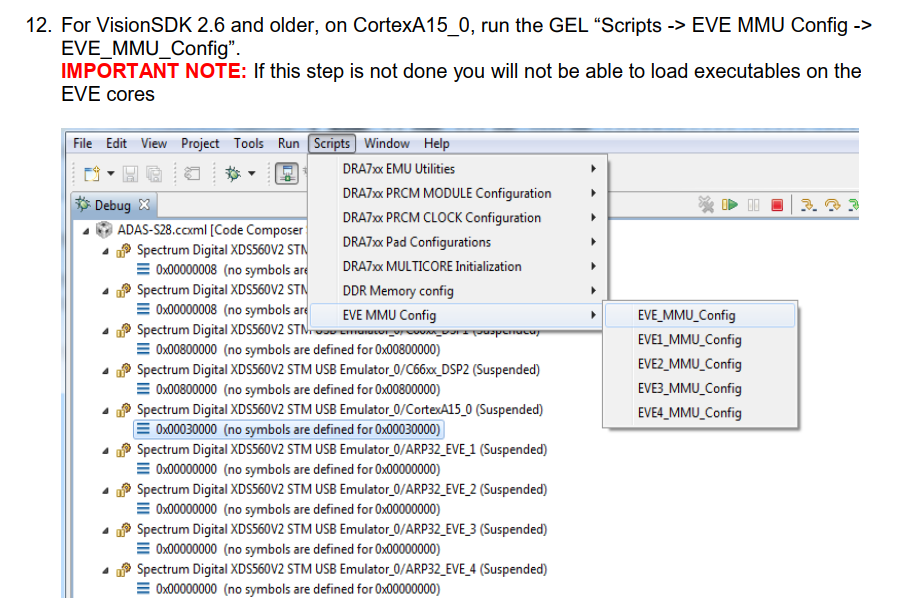

在userguide指导文档中的对EVE可执行文件加载配置的描述是这样的:
在CCS9.2.0的Scripts菜单中没有看到EVE MMU config选项:
在所有scripts选项中都没有找到EVE MMU config。请问应该怎样解决这个问题?
  • 请问target configuration file里用的是TDA2xx_multicore_reset.gel文件吗?按照user guide里要求改了吗?
    - TDA2xx_multicore_reset.gel
    o Set VISION_SDK_CONFIG to 1
    o Set VISION_SDK_CONFIG_OLD to 0
     For older versions of VisionSDK (2.08 and older) this should be set to 1
    o Set EVE_SW_CONFIG to 0
    o Add the following two lines
    SetupEveMmuEntry(cpu_num, mmu_num, 3, 0x40000000, 0x40000000,
    EVE_MMU_PAGESIZE_16M);
    SetupEveMmuEntry(cpu_num, mmu_num, 4, 0x48000000, 0x48000000,
    after the line (line number 736)
    SetupEveMmuEntry(cpu_num, mmu_num, 2, vec_base, vec_base,

    因为我是在SD卡加载后来调试的,根据帖子里面的描述把配置文件中各核对应的gel文件给删掉了,目前可以将可执行文件下载进EVE核。
    但是所有核心都加载完成并运行后串口终端没有反应,而且电流一直比较小,像是代码没运行起来。
