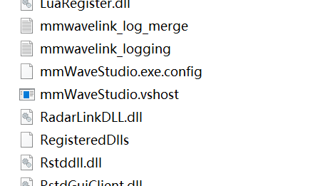

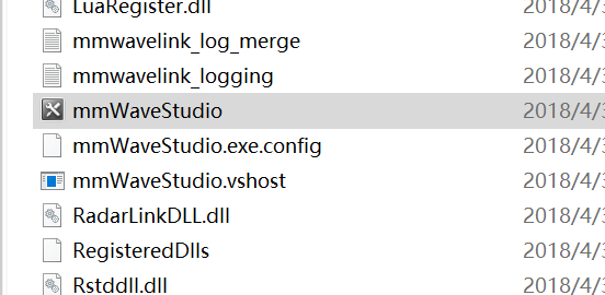

安装后,点击程序图标后无法打开,且程序消失(如图)

你好,
请问你是否有安装下面的软件?文档里有下载链接。
mmwave_studio_release_notes.pdf
2.4 Tools and dependencies
Matlab Runtime Engine 8.5.1 only
