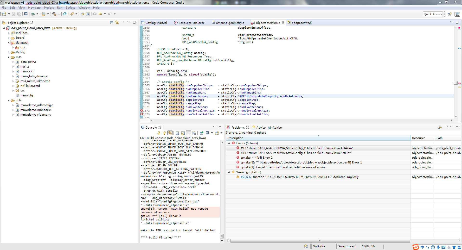

您好:
     我从Industrial Toolbox 中导入ods_point_cloud_68xx_hwa例程,rebuild project 出现编译错误,错误类型如下:

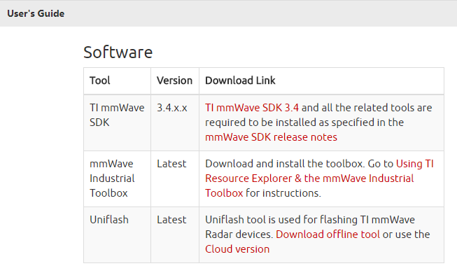

  • 你好,
    请确认你安装的mmwave sdk版本和这个demo需要的sdk版本一致。

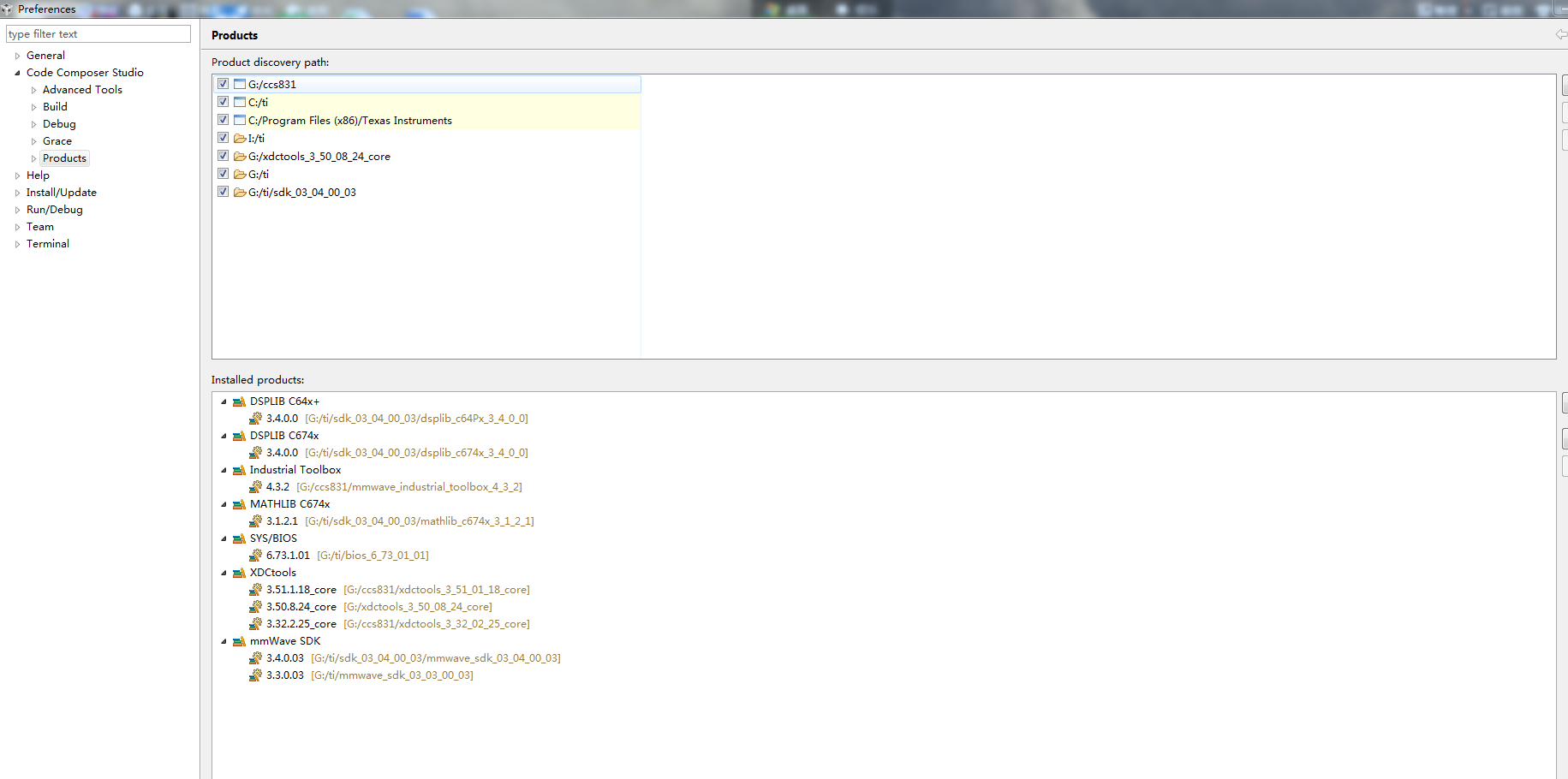

  • 你好!
     我查看我安装mmwave sdk版本与这个demo需要的sdk版本一致,如图

  • Hi:
     我工程运行信息如下,可以帮忙看看是什么原因吗?

    >> Compilation failure
    datapath/dpc/objectdetection/objdethwa/subdir_rules.mk:9: recipe for target 'datapath/dpc/objectdetection/objdethwa/objectdetection.oer4f' failed
    "../datapath/dpc/objectdetection/objdethwa/objectdetection.c", line 1872: error #137: struct "DPU_AoAProcHWA_StaticConfig_t" has no field "numVirtualAntAzim"
    "../datapath/dpc/objectdetection/objdethwa/objectdetection.c", line 1873: error #137: struct "DPU_AoAProcHWA_StaticConfig_t" has no field "numVirtualAntElev"
    "../datapath/dpc/objectdetection/objdethwa/objectdetection.c", line 2008: warning #225-D: function "DPU_AOAPROCHWA_NUM_HWA_PARAM_SETS" declared implicitly
    2 errors detected in the compilation of "../datapath/dpc/objectdetection/objdethwa/objectdetection.c".

  • 你好,

  • 你好,
    我又仔细看了一下你的出错地方,主要是下面的错误。
    我下载了最新的industrial toolbox 4.4,并且导入了labs\out_of_box_demo\68xx_ods_point_cloud_demo,但在我的CCS工程里面的objectdetection.c文件里面的第1872/1873行代码是注释。
    所以请问你是否对objectdetection.c做过了修改?
  • 我重新下载industrial toolbox4.4 运行成功了,谢谢。
