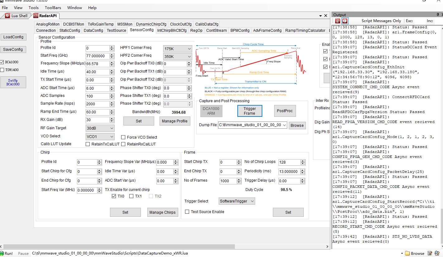

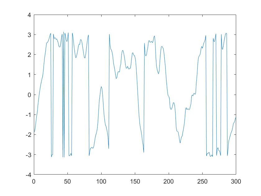

     我使用AWR1642的DCA1000采集呼吸心跳数据,参数配置是完全参照mmwave_automotive_toolbox_1_2_0的demo,参数配置如图所示;但是得到的数据慢时间轴的波形如下图所示,从波形是就感觉不对,但是不知问题出在哪里。请大家给予指导,十分感谢。

    首先你使用的auto toolbox的版本太老了,建议更新的最新的。
    射频参数配置请参考labs\lab0001-driver-vital-signs\vitalSigns_host\profiles目录下的配置信息。
    你贴的波形图是什么数据的波形,是滤波以后的,还是原始ADC数据。你是否有看过docs目录下DriverVitalSigns_DevelopersGuide.pdf文档?

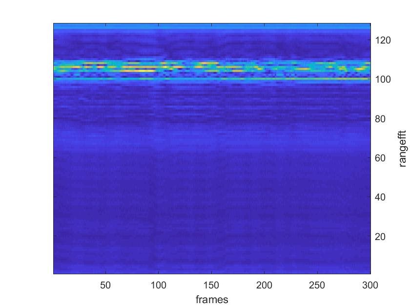

  • 老师您好,我看过了DriverVitalSigns_DevelopersGuide.pdf文档,我就是想根据此文档和这个demo,自己采集数据,然后用MATLAB去实现整个算法过程;我贴出的波形图与pdf的第五页中的Slow time axis是一致的,数据采集到之后,按照frame*chirp的格式重新整理,然后进行了距离向fft,把每个chirp中距离向最大值的点提取出来;ADC采集出来的数据如下:

    你现在这个图和Slow time axis类似。你第一个帖子说图的数据不对,这个图是什么图?
    我粗略的看了一下mmwave studio里面你的参数配置,从framecfg看,frame period和lab里的配置就是不一样的。其他是否不一致,请你自己检查一下。请认真对比lab里的参数配置来配置mmave studio。
