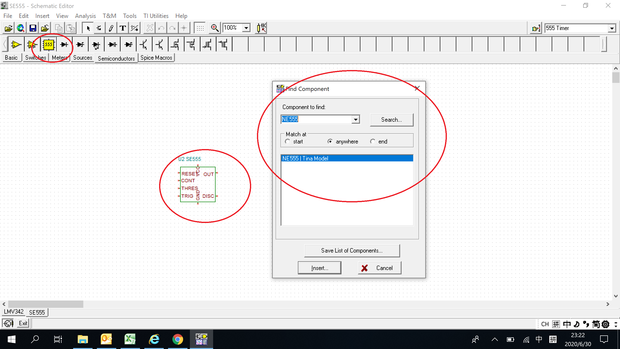

想用SE555,但找不到TINA模型...
您好,在TINA的Tools-Find component中,直接搜索NE555或者SE555, 会有它们的TINA model,直接插入即可。
然后根据自己的实际应用,搭建电路进行仿真。

您好,除了SE555或者NE555, 在TINA的半导体tab中也有555器件的TINA model。
