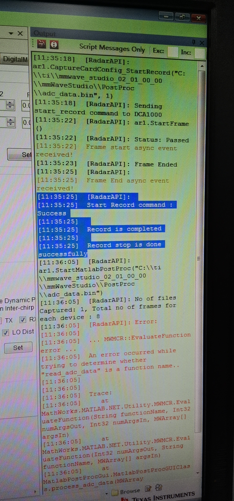

mmWave studio 2.1.0.0 awr1843+dca1000,数据采集正常,但是在postproc时出现了如下问题,之前用的都是OK的,今天出现异常,重新安装软件和MATLAB后依然不行。重启电脑也是不行。

  • 之前没有看到此错误。但是正如您所说,能够成功捕获数据,因此建议也可以尝试Standalone post processing。您可以在mmwave_studio_cascade用户指南的8.2.2节中找到说明。这样,至少那个报错不会成为测试的瓶颈。
    同时,我们也会继续研究您遇到的这个问题,以找到根本原因。
  • 您好,我用如下方式解决了此问题,卸载并删除matlab,一定是卸载并删除(卸载后还有残留),然后重新安装即可,这是我试出来,不一定具有普适性,谢谢你的耐心 回复
