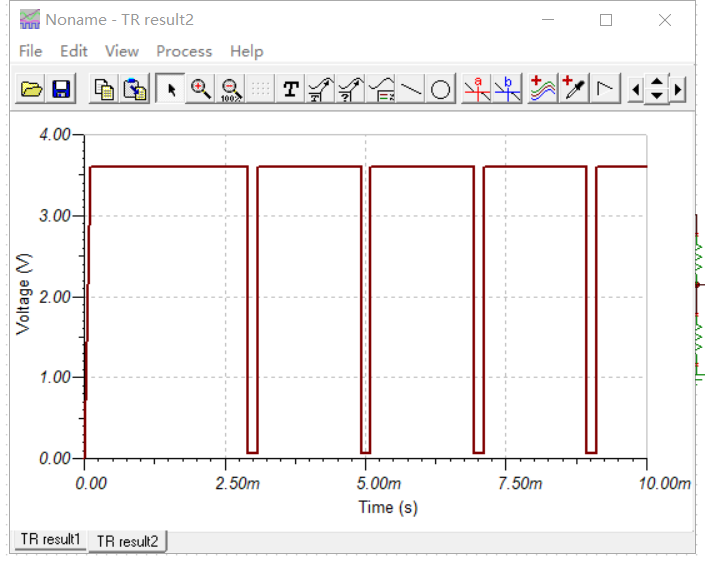

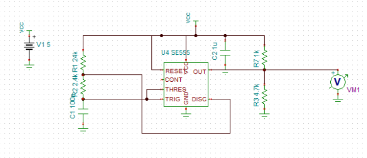

我用TINA做仿真,555芯片,有没有大佬知道为什么输出的是3.5V左右

估计与输出接分压电阻有关,您将R3=4.7K这个电阻去掉,仿真一下是否还有问题

您好,4.7K被去掉以后还是3.6V左右

看了一下电气特性,在数据手册7.4Electrical Characteristics 表格中有说明在5V供电时High-level output voltage典型值是3.3V。

因為 NE555 輸出的推挽電路的上半部, 是達寧頓... 所以最少會兩顆電晶體 Vbe 的壓差, 0.7V * 2 = 1.4V
