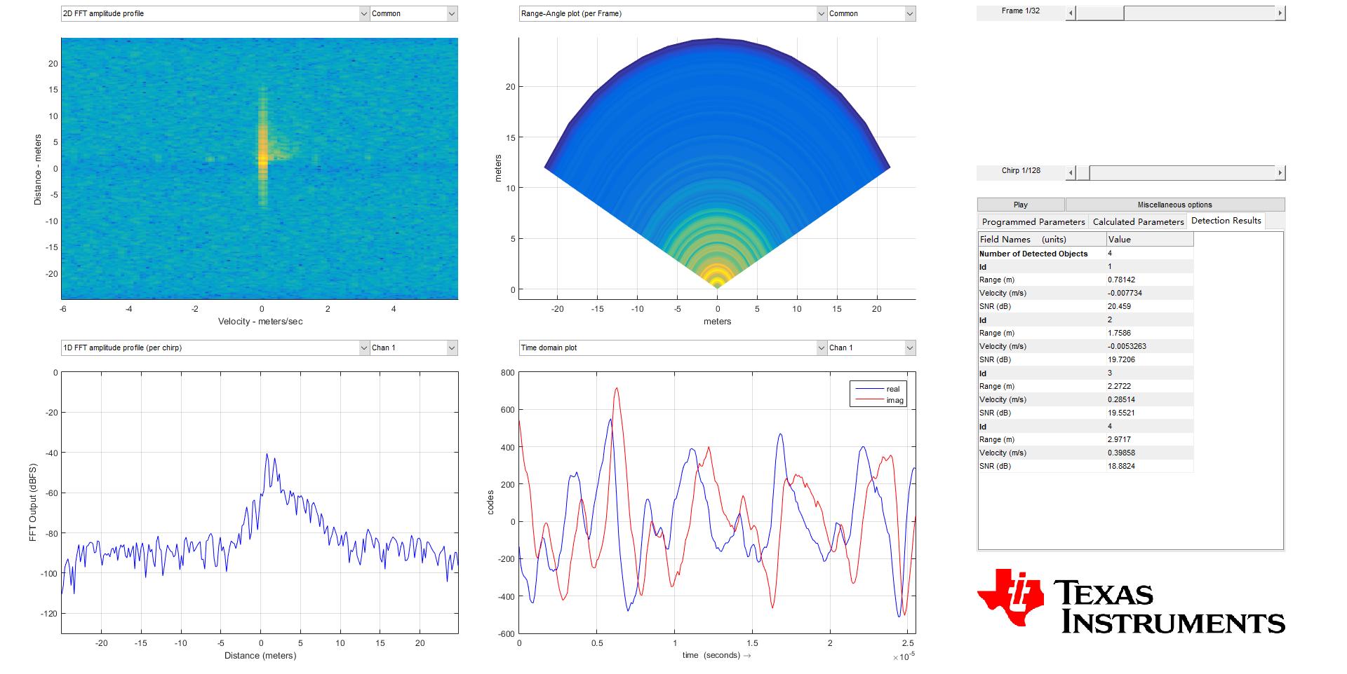

RadarStudio Postprocessing能将图像的具体数值导出到excel里吗
user6372750
Prodigy
110
points
尤其是第四张图,想利用原始数据来分析,但具体数据不知道怎么导出

你好,
抱歉,后处理的数据是无法导出的。但你可以通过原始ADC处理,来得到类似的输出。

你好,那在HSDC Pro里可以导出时域上的实部和复部这种图吗(就是上图中的第四张)

你好,
HSDC Pro是搭配TSW1400采集卡的软件,也是原始数据采集。
你用采集的原始数据在matlab里面画一下实部和复部,就可以了啊。

不好意思,我刚接触这些东西,好多东西不懂。我在HSDC Pro导出了一个excel,里面是Frequency (Hz)和dB Fs两组值,感觉这是做完fft之后的数据,这个是原始数据吗?

你好,
建议你查看在mmwave studio目录下采集的原始数据。

有一个adc_data.bin文件,应该是这个吧,我再研究一下
