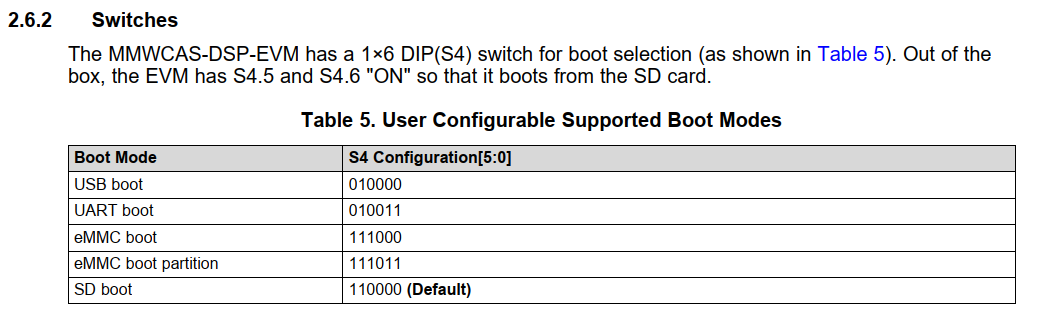

你说的nor flash是QSPI flash,对么?如果是,参考下图的信息,你可以知道是设置S4【5:0】为110111,000111,100111都可以实现QSPI-4启动,但是后面两种配置要确保没有SD卡和USB。

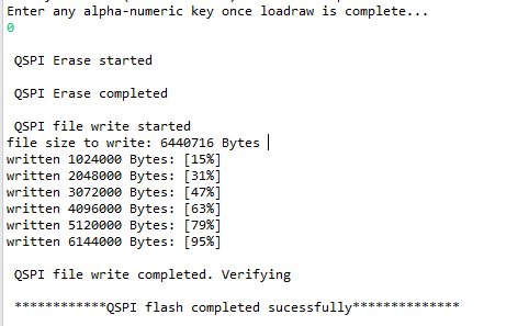

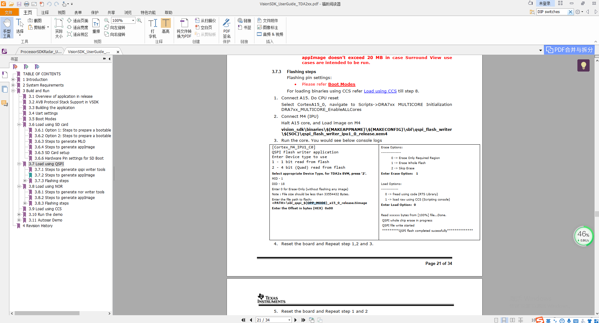

将拨码开关设置为'110111',然后将按照VisionSDK_UserGuide_TDA2xx.pdf的要求进行QSPI flash的烧写:
烧写完成:

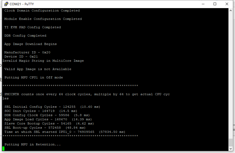

然后重启后,串口终端显示:
然后就不动了,问题出在哪里呢?我烧写的image是可以通过SD卡启动的。
