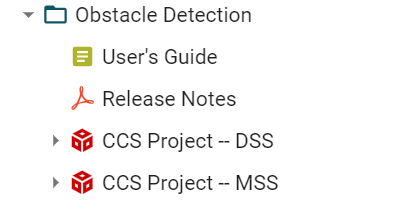

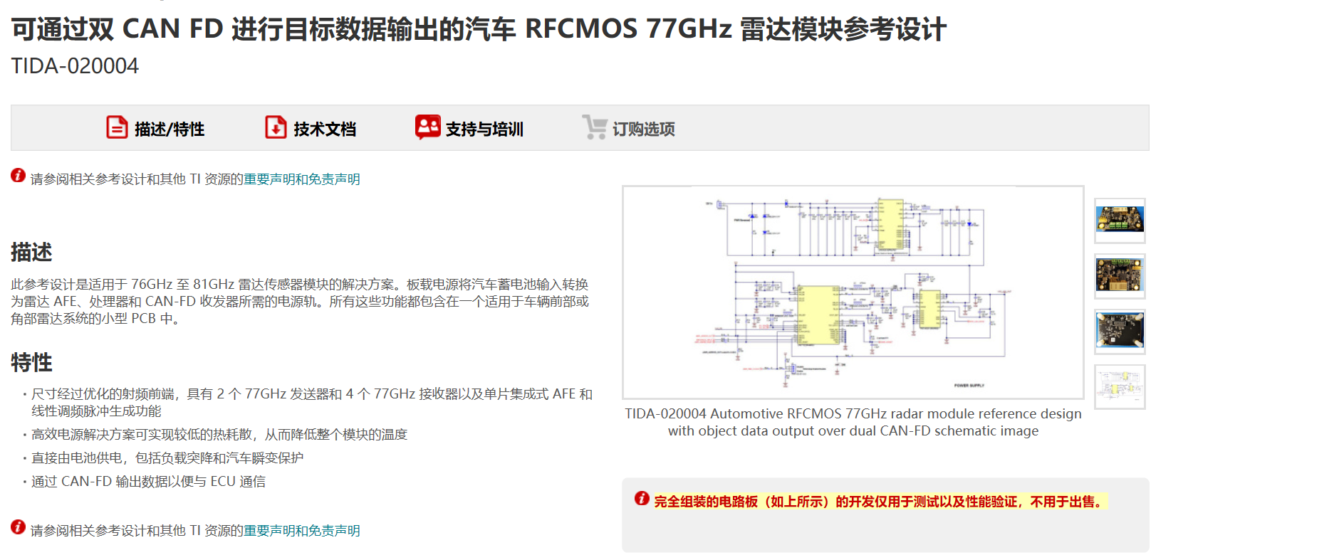

你好,我想请问一下,TI官网上的参考设计TIDA-020004
是否可以运行例程Obstacle detection?
user6074436 说:1、您的意思是obstacle detection例程的GUI不能用于TIDA-020004?
ODS板的天线设计和参考设计的不同,所以obstacle detection例程里的角度估计部分,不适用月参考设计。
user6074436 说:
请下载整个automotive toolbox,里面的obstacle detection例程有GUI的目录。
user6074436 说:3、参考设计TIDA-020004测试验证的相关例程TI有提供吗?
可以尝试mmWave sdk里面的mmw demo。
user6074436 说:
请参考automotive toolbox里面的lab0005_object_data_over_can
