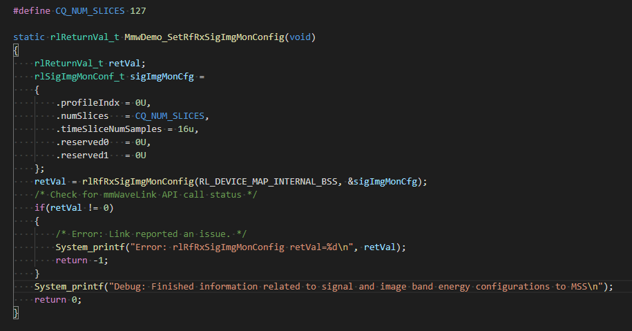

SDK版本3.1.1.2
在demo程序中加入了如下CQ配置
并调用rlRfAnaMonConfig,使能RX_SIG_IMG_BAND_MONITORING。

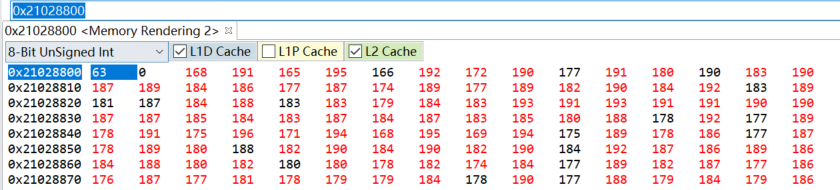

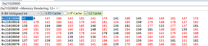

将chrip斜率从20.75Mhz/us改成10.75Mhz/us观察到以下现象
20.75Mhz/us
10.75Mhz/us
signal band的值显著降低(实际值 = -0.5 * 测量值),且部分值低于image band。
