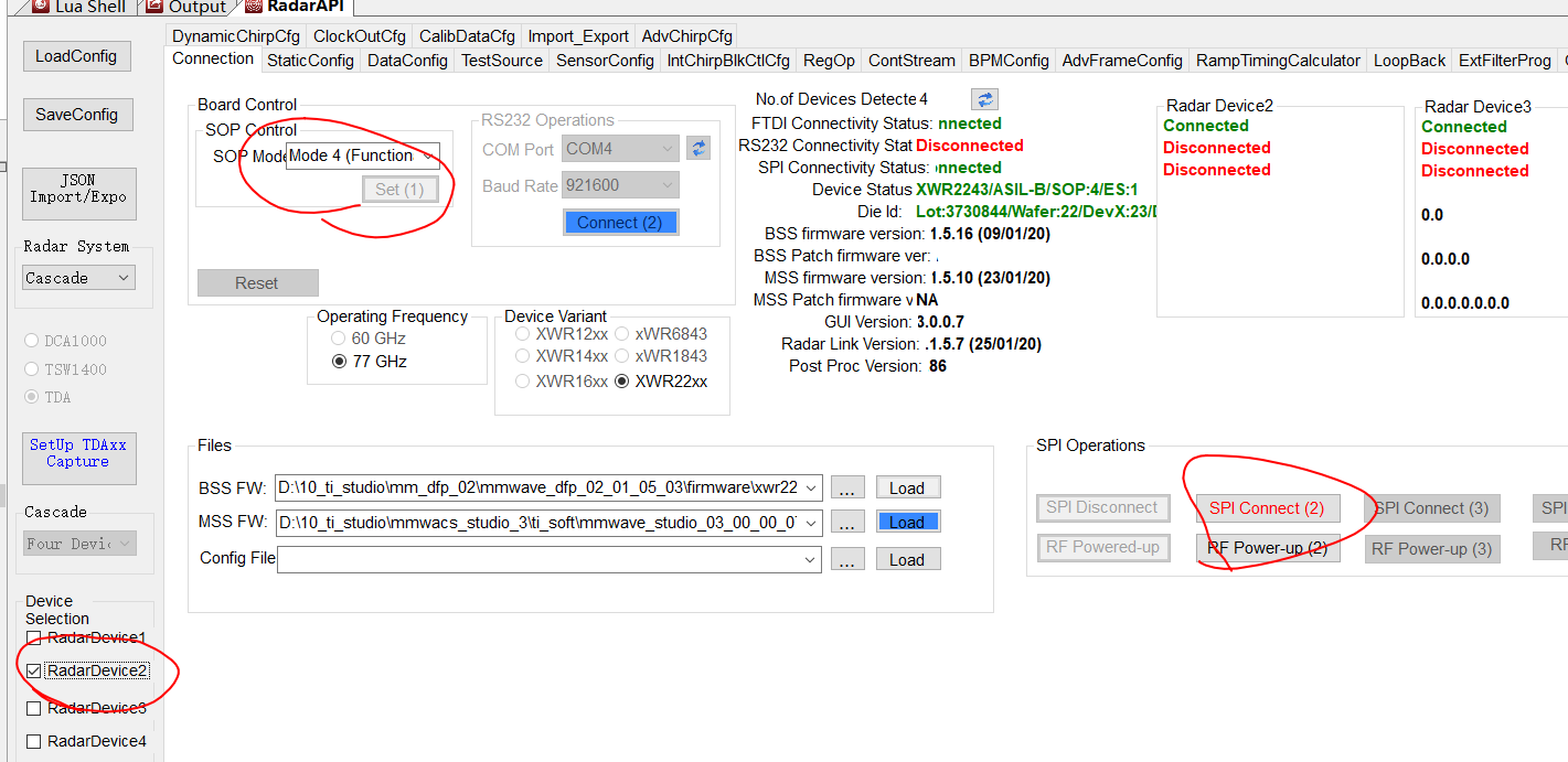

在进行mmwcas-dsp-evm + if-evm联调的时候,在进行mm studio链接配置的时候 在进行主从机配置时遇到了问题。

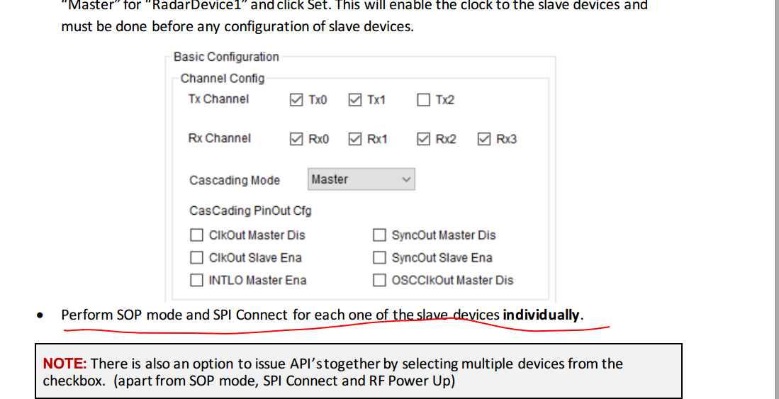

手册上说:
主机设置完以后 要进行对每个从机都进行分别设置。

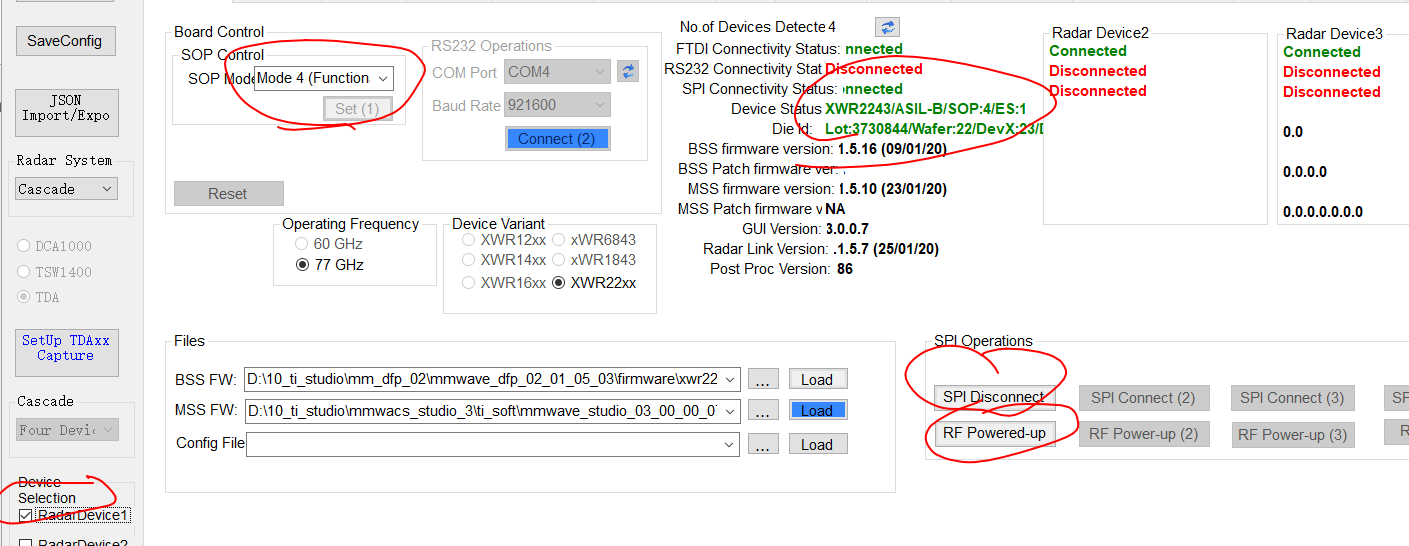

我主机已经设置好了,如图下所示:

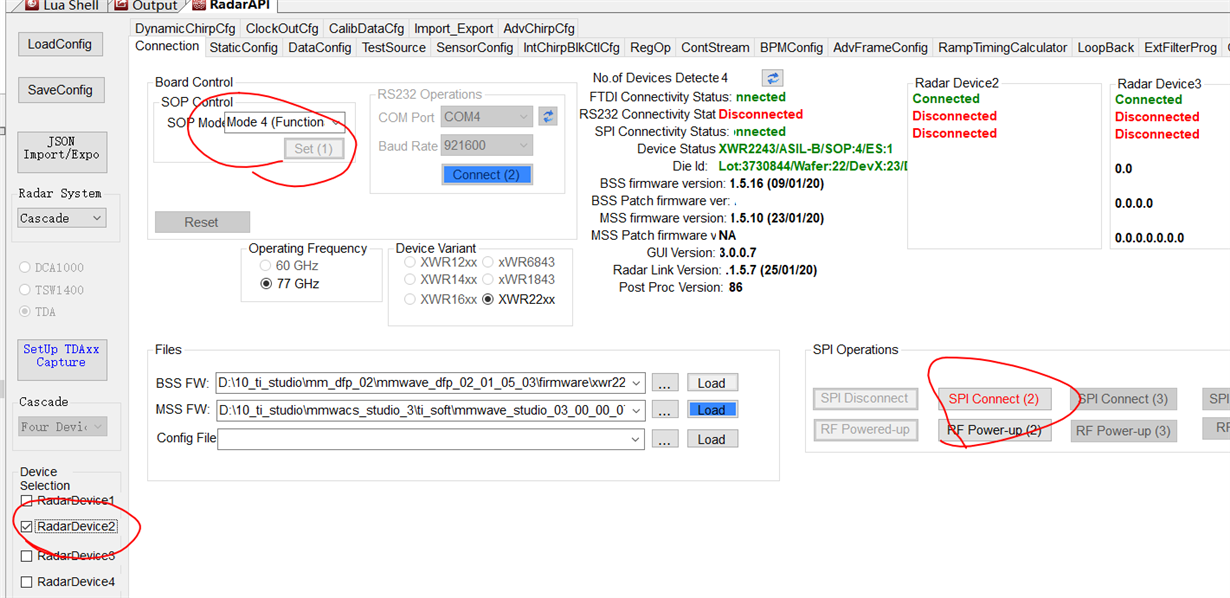

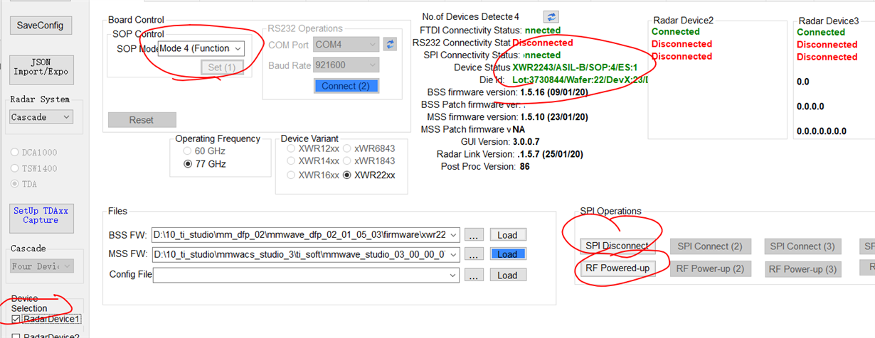

然而我在设置从机的时候 根据Perform SOP mode and SPI Connect for each one of the slave devices individually. 这句话的理解 我勾选2,进行第二个配置的时候 一方面SOP默认,另一方面spi connect 显示红色 没法选择,一旦点击 主机也会失效。请问这步应该怎么做?
