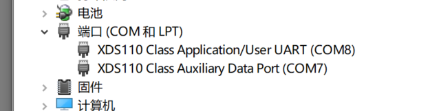

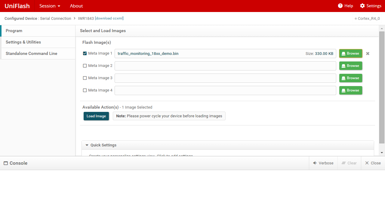

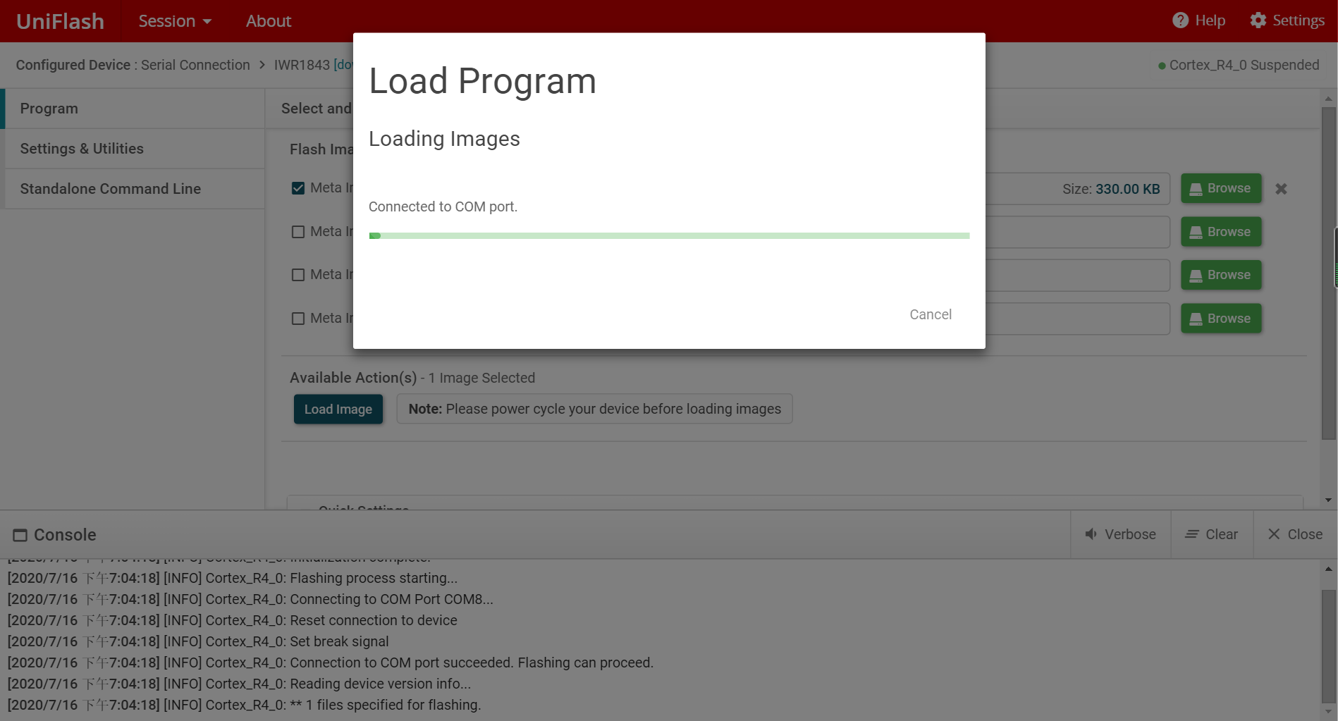

根据user‘s guide,使用Uniflash下载程序,卡在connected to COM port不动了,端口选择的COM8 Application/User UART,请问该怎么办?谢谢

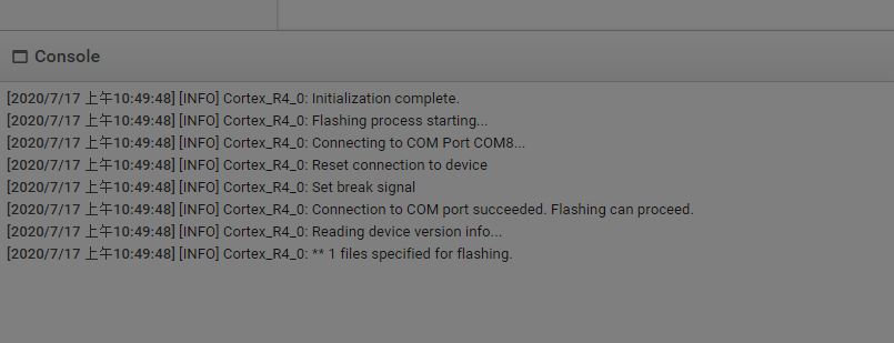

这就是全部打印信息了
是的,如图

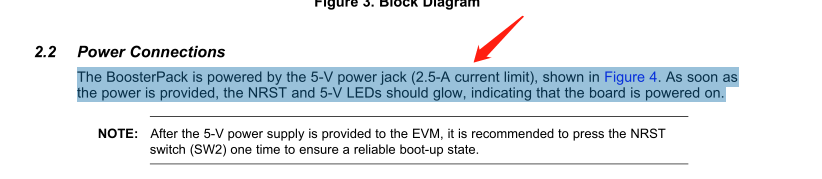

你好,我使用的是5V2A的电源,请问图中所示不是2.5A是电流上限的意思吗?
看一下SOP开关设置对了吗?我在sop mod 4的情况下烧录成功了,但是sop mod 5反而卡住,和你一样。
user6078220 说: 你好,我使用的是5V2A的电源,请问图中所示不是2.5A是电流上限的意思吗?
2.5V是电源适配器的电流下限。有些电流适配器的实际峰值输出电流和标称有差距,最好选择再高点的。
