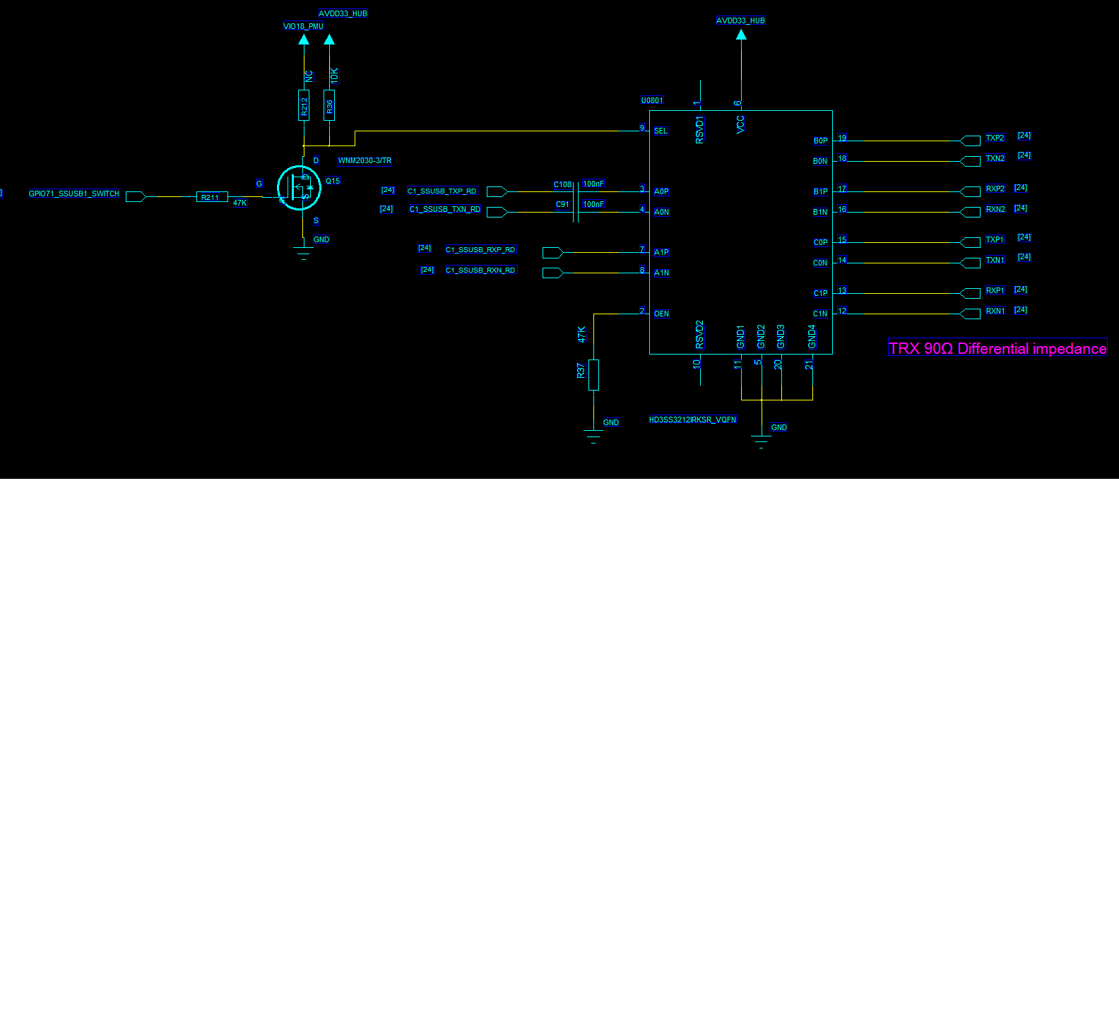

HD3SS3212IRKSR USB3.1 开关无法导通
A和C无法导通,请问是什么原因?
测量:1.AVDD33_HUB为3.3V电平
           2.SEL脚为3.3V电平
A口与C口并未导通,导致USB3.1无法识别。拆掉芯片,用导线将A口与C口连接起来,USB3.1正常工作。
