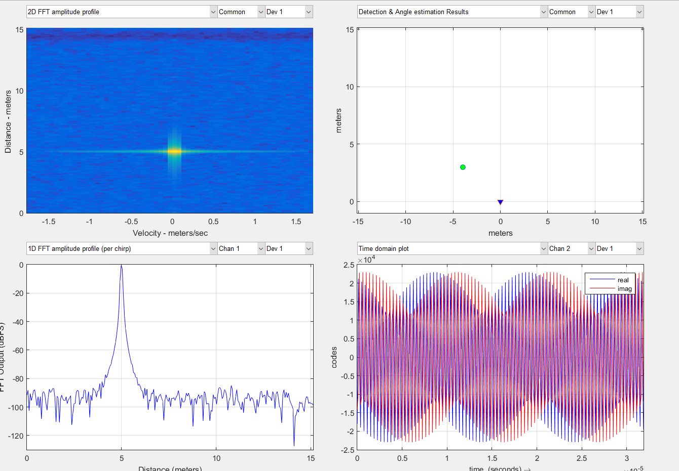

我在参考手册调试过程中,利用文件里的,lua对板子进行配置。我分别用了
Cascade_Configuration_TestSource.lua
Cascade_Configuration_MIMO.lua
两种配置,并运行Cascade_Capture.lua进行捕获数据。
在配置结束后,依据手册点击:
Trackfer files  传输后postproc.查看图像处理。
在这个过程中遇到了几个问题:
1、无论我变化什么环境 还是改变下载的文件夹 处理图片始终一样,如图:
问题2、在操作过程中,发现显示:

  • bo yang99 说:
    这是利用芯片里面的测试模块来模仿外部目标的配置脚本,如果你不修改脚本,看到的测试目标的位置是不会变化的。
    bo yang99 说:
    一个是上面的解析。
    另外,你可以修改采集到的bin文件名。这样你就可以知道后处理的数据是否是上次采集的,还是这次采集的了。我测试过MIMO是没有问题的。请再尝试一下。
