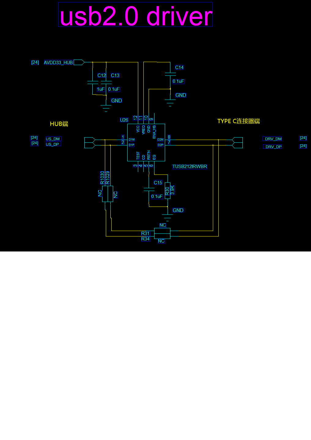

TUSB212IRWBR的D1m/p与D2m/p不导通

您好,图中的四个NC 0Ω电阻需要焊接上。参考数据手册Figure 7:
D2P must be shorted to D1P on PCB.
D2N must be shorted to D1N on PCB

短接方法建议参考数据手册10.2 Layout Example Figure 22.

加上4个NC的电阻后,USB是通了,但是请问下如何才能知道TUSB212IRWBR有起作用呢?

对比信号眼图,看眼图是否改善。

请问下D1P/M与D2P/M是否可以对调?

您是说host端接D2 PORT,connector接D1port吗,这样是可以的。
