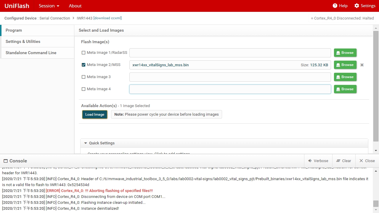

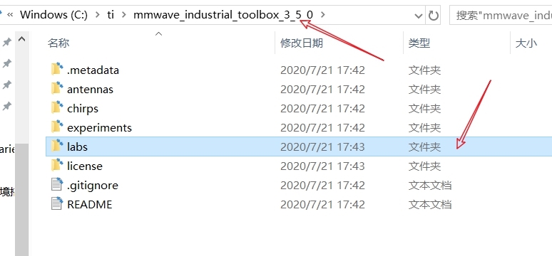

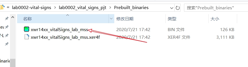

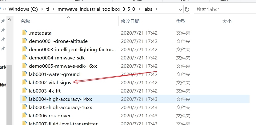

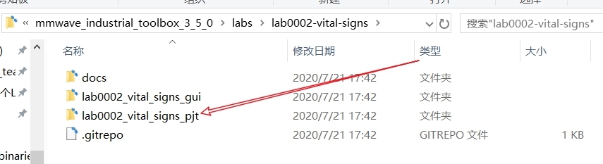

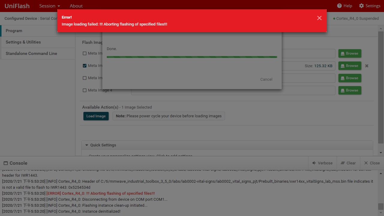

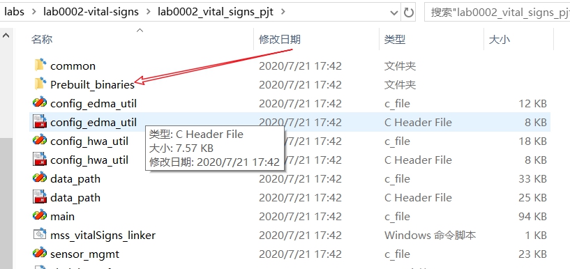

iwr1443是ES2.0版本的,我应该用哪个版本的toolbox?用哪个版本的SDK?toolbox是3.5的吗?现在我一直烧录不进去,我烧录的是下面的文件。跳线帽ok101,端口ok,为啥还是烧录不进去??谁能告诉我??!!!

IWR1443 ES2.0的芯片可以尝试mmwave sdk 1.2里面的mmw demo.。SDK下载链接:
software-dl.ti.com/.../index_FDS.html

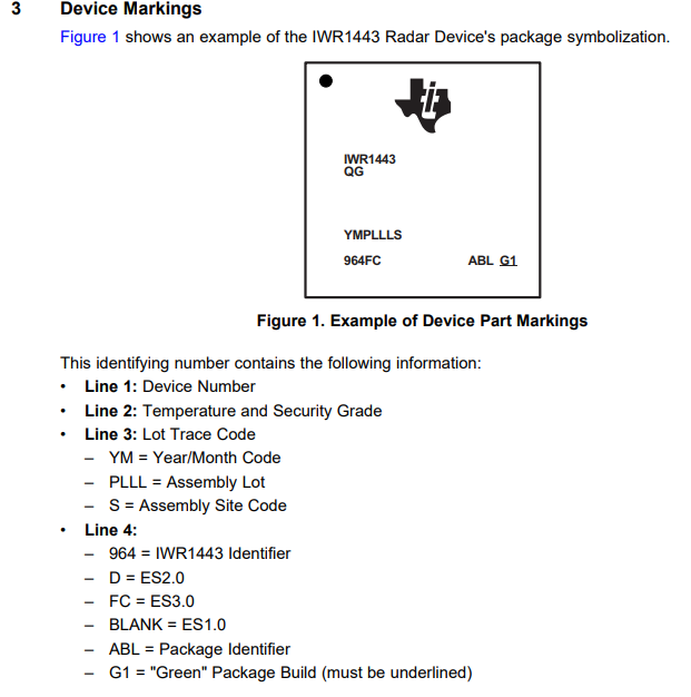

您好,请问怎么看自己的板子是ES2.0还是ES3.0?
芯片上字母D是2.0,FC是3.0
