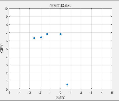

使用AWR1642雷达板检测动目标——行人时,在mmwave demo visualizer的实时显示中,行人在x轴方向上有较宽的扩展,理论上行人就那么宽,不应该在x轴产生大的展宽,所以想请教下其中的原因?

不清楚你的测试环境是如何的,会否是多径效应导致的?也有可能是角度分辨率/精度导致的。
建议你下载mmwave_industrial_toolbox_3_6_2,里面有基于IWR1642的人数统计例程(lab0011-pplcount),这个例程使用的数据流和OOB demo不同,对近距人员检测效果更好,你可以尝试一下。
那如果是角度分辨率/精度导致的,应该如何纠正?还有,在测试时只有一个行人,但是却出现了上图的效果。
