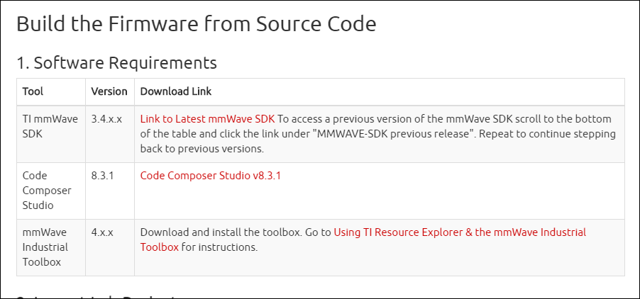

  • 1. 请检查您是否为18xx导入了正确的CCS项目,如下所示(并且未使用68xx版本)
    18xx_traffic_monitoring_dss.projectspec and 18xx_traffic_monitoring_mss.projectspec
    2. 如the demo user guide的软件要求部分所述,请确保您使用的是正确版本的MMWAVE-SDK(SDK 3.4.0.3)和CCS。
    如果这样做不能解决问题,请您提供CCS console中完整的build log。
