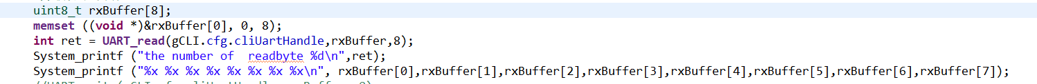

    memset ((void *)&rxBuffer[0], 0, 8);
    int ret = UART_read(gCLI.cfg.cliUartHandle,&rxBuffer[0],8);
    System_printf ("the number of readbyte %d\n",ret);
    System_printf ("%x %x %x %x %x %x %x %x\n", rxBuffer[0],rxBuffer[1],rxBuffer[2],rxBuffer[3],rxBuffer[4],rxBuffer[5],rxBuffer[6],rxBuffer[7]);
    UART_writePolling(gCLI.cfg.cliUartHandle,&rxBuffer[0],8);
    还是出现了上述现象。

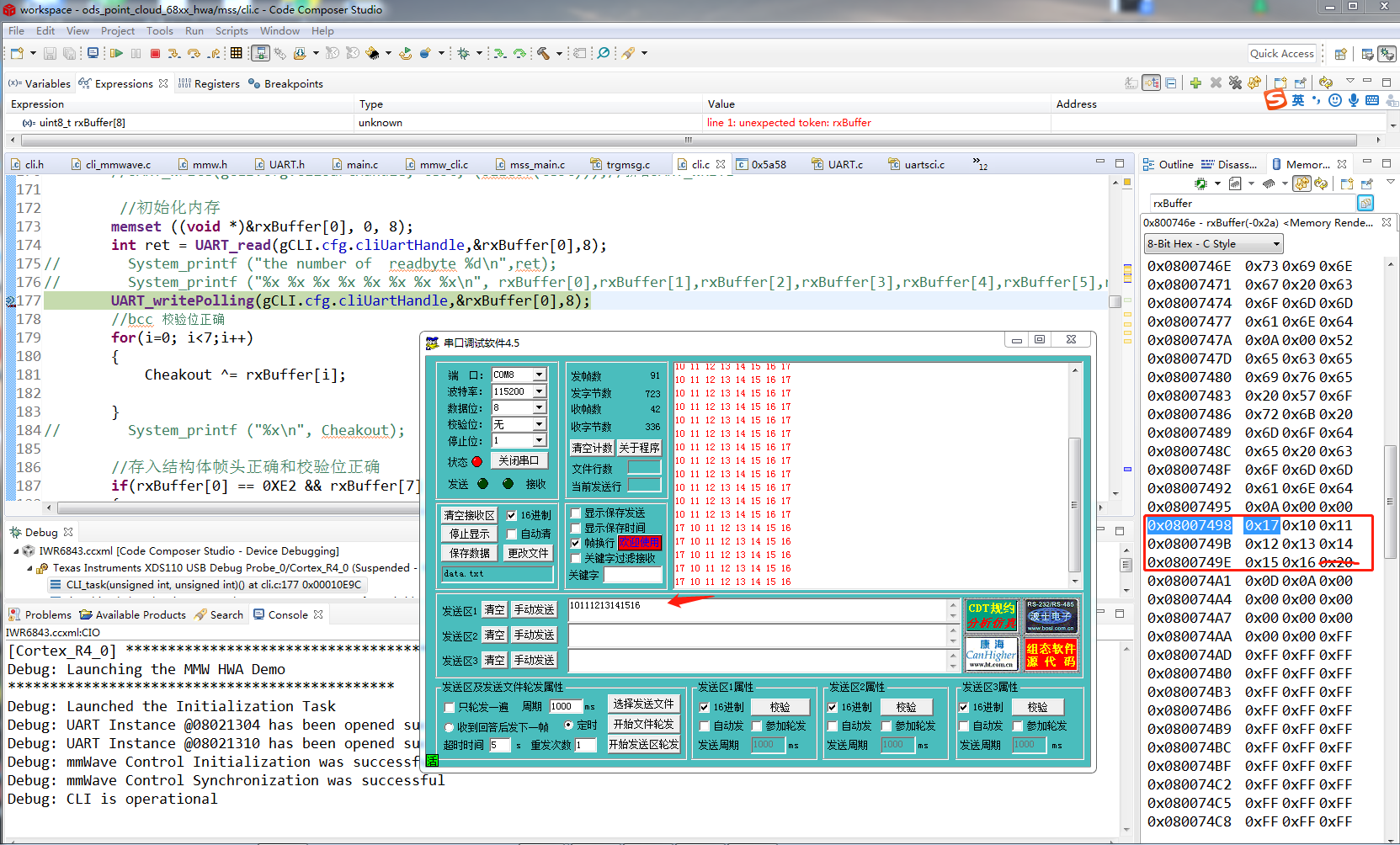

    3:找到了UART_read()之后rxBuffer的内存如下图所示:
    1)正确rxBuffer的内存显示:
    2)错误rxBuffer的内存显示:
    3)当显示错误之后的,内存中17始终无法清除。
    4)当将数据输入变为00010203040506时,会再次出现错误的数据,之后在输入0001020304050607时,输出数据即为正确。
    谢谢。
  • 从图1中可以看到,确实在内存地址0x08007498中字节序列是正确的。 在图2中,0x17字节是乱序的。
    是什么在内存中生成了正确的数据? 是同一串行终端还是其他?如果当前的串行终端软件最初在内存中产生了正确的结果,那么在经过一些指令后,内存将被更改,则需要对其进行共享。
