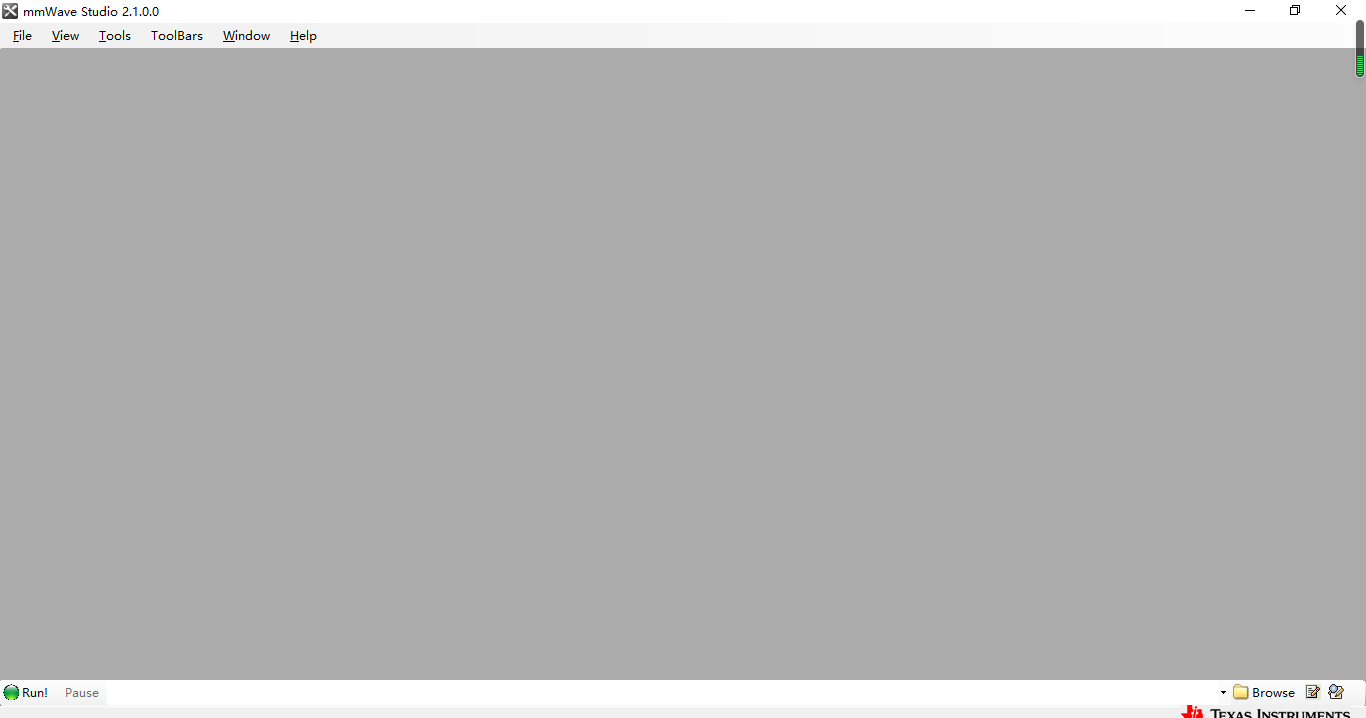

mmWave Studio 02.01.00.00安装完打开是灰色界面,是什么原因

你好,
请点击Window菜单,打开output窗口,看看是否有什么错误提示。

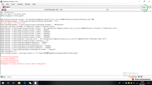

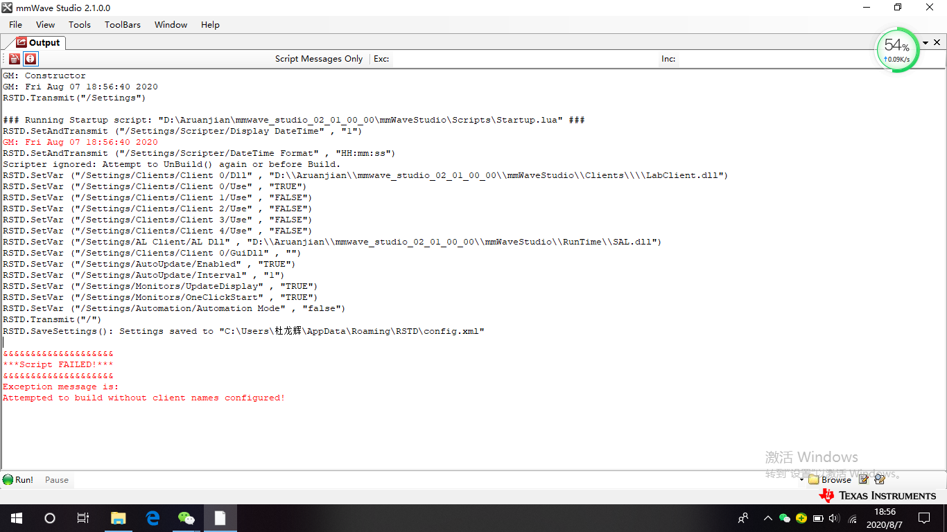

你好,输出窗口是这样的

你好,
我看到错误提示是在操作一个有中文目录的文件后。
能否创建一个英文名的用户,再尝试一下?
