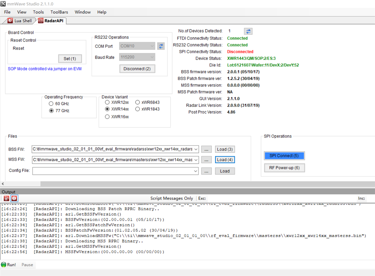

IWR1443连接mmwave_studio 2.01.01 SPI连接不上,其他可以正常连接是为什么?

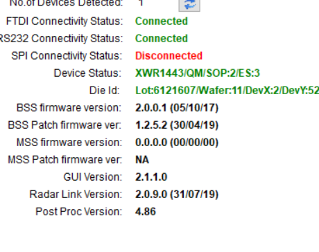

请问你使用的IWR1443是ES2.0还是ES3.0?在output里面应该会看到版本信息。

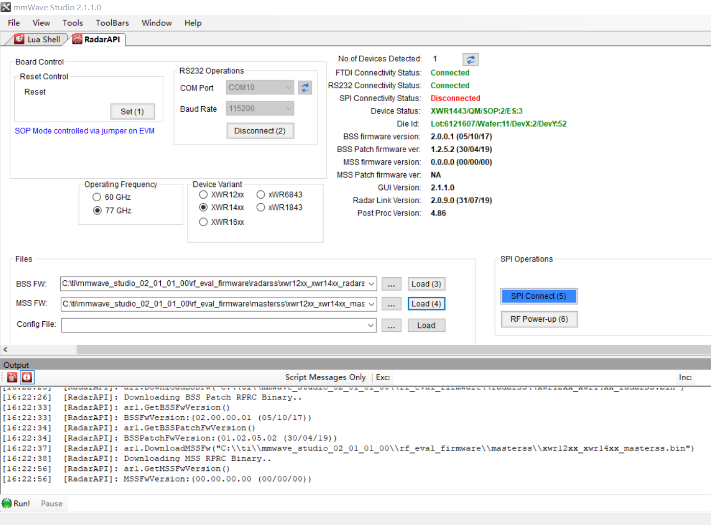

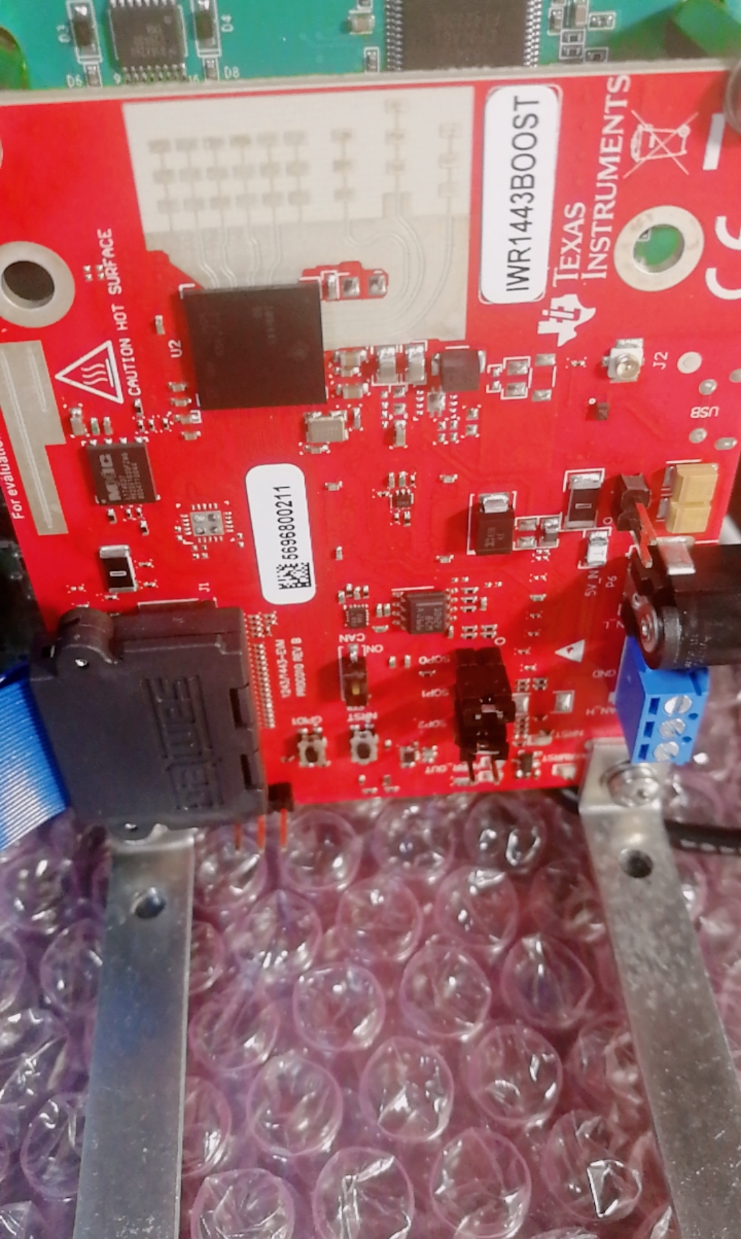

电源 5V 3A ,排线很紧,目前手头只有IWR1443。分别供电的话目前只有一个电源。想问一下,为什么MSS版本显示为0?
