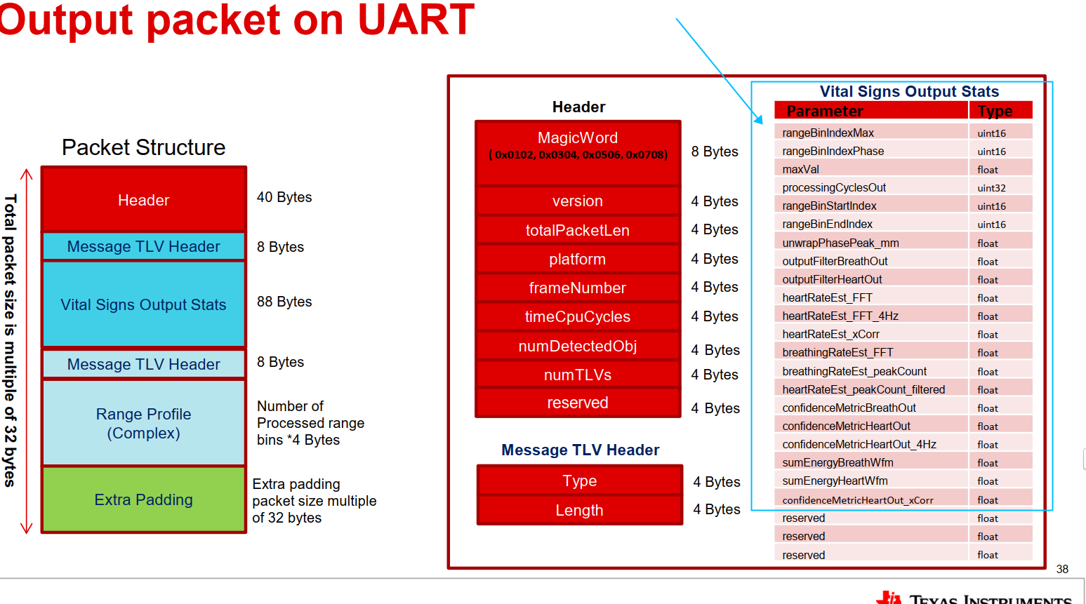

如图,我在做iwr1443 活体检测试验中发现输出的有如图的数据,我想问下具体每个数据在活体检测中代表的含义是什么,具体到,哪个数据是表示最终的心跳,哪个数据表示最终的呼吸速率

这个demo是呼吸心跳检测。
我建议你看看带包里的gui代码,可以更加清楚的回答你的问题。我摘抄部分如下:
mmwave_industrial_toolbox_3_4_0\labs\lab0002-vital-signs\lab0002_vital_signs_gui
app.BreathingRateNumberDisp.Value = double(breathRateEstFFT);
app.HeartRateNumberDisp.Value = double(heartRateEstDisplayFinal);
