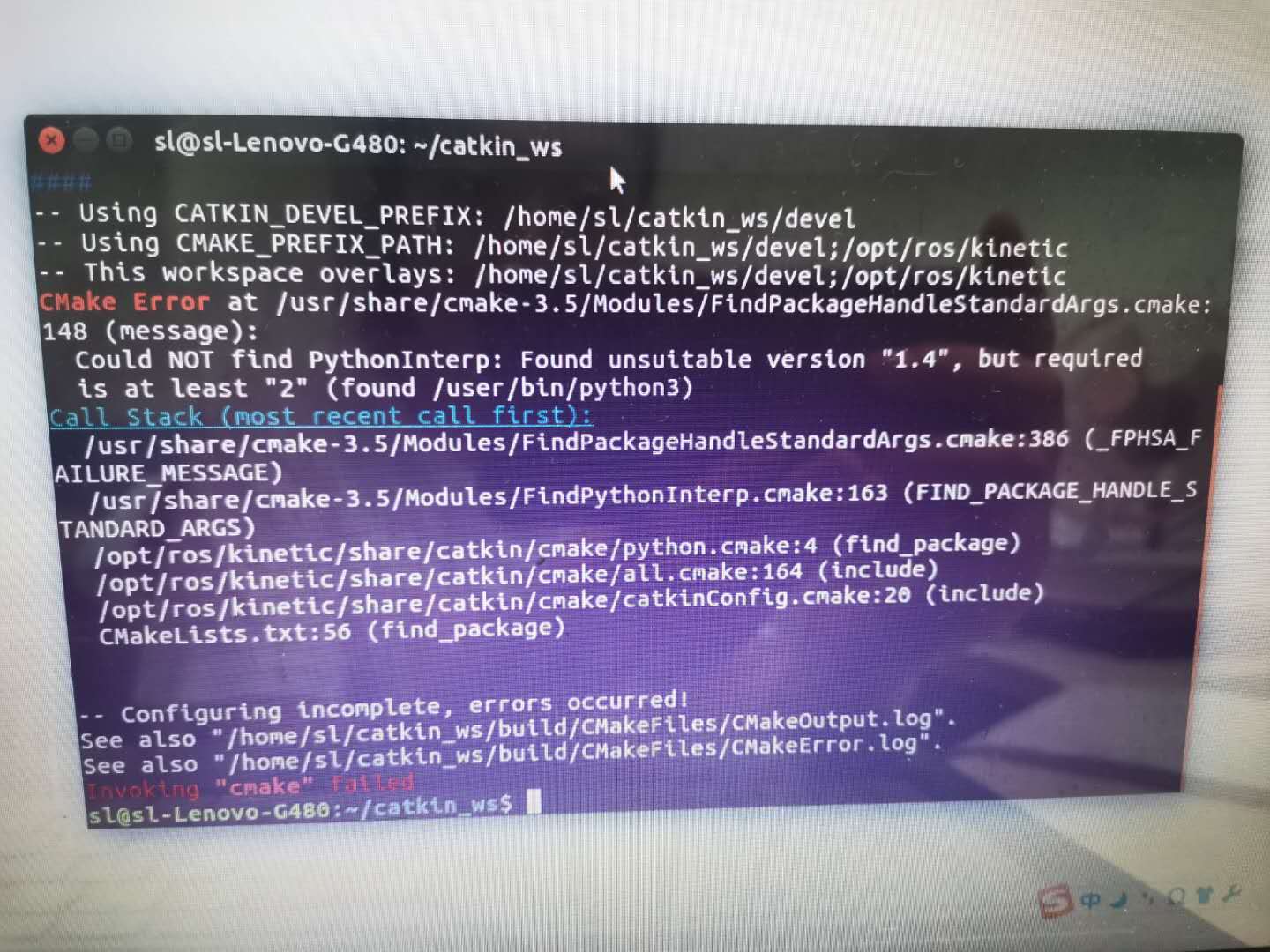

ROS下运行AWR1642雷达版报错
user6306923
Expert
2200
points
在进行Build project步骤时,运行
$ cd <workspace_dir>
$ catkin_make
报错:
其它都是安州步骤进行的,但是不知道为什么会出错?
5 年多前
0
Chris Meng
5 年多前
TI__Guru****
155073
points
你好,
请问你使用的ubuntu版本是user guide里使用的版本么?从错误提示看,是PythonInterp的版本太老了。

已解决,重新配置了下,但是ubantu下1642boostE2.0使用mmwave SDK 2.0的版本可以吗?我看ROS下面需要用2.1版本的,必须要按照要求配置版本吗?

你好,
为什么不用较新版本的SDK2.1呢?
就你的问题,只要xWR1642在不同版本的sdk的串口输入输出格式相同,应该就没有问题。
