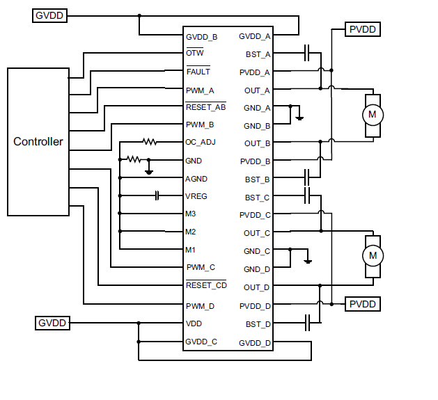

准备用DRV8432进行电路板的绘制,由于电路中使用到MCU以及ADC芯片,需要对电源和GND进行数字模拟分割,有如下问题请帮忙解答:
1.datasheet中提及AGND和GND要用电阻隔离,那么想问一下DRV8432的GND以及GND_X(ABCD)引脚在画电路图时算做数字地还是模拟地?
2.DRV8432的VDD以及GVDD_X(ABCD),PVDD引脚在画电路图时算数字电源还是模拟电源?VDD和GVDD_X是否可以直接相连?

1. AGND 可作为数字地处理,GND和GND_X 可作为模拟地处理。
2. VDD和GVDD_X可以直接相连。VDD和GVDD通常来源于数字电源,PVDD来源于模拟电源。
