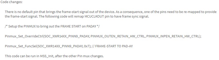

我现在有两个awr1443和两个dca1000,我想让这两个设备能同步工作,也就是这两个雷达实现帧同步能够同时收发信号。我在TI英文论坛上查阅到如下信息:
由于awr1443没有引脚能够输出帧同步信号,因此我们需要对雷达进行配置,使MCUCLKOUT引脚能够输出帧同步信号。之后将两个雷达的接地引脚连接,将一个雷达的MCUCLKOUT引脚连接到另一个雷达的SYNC_IN引脚,两个设备即可实现帧同步。
为了让MCUCLKOUT引脚能够输出帧同步信号,我们需要执行下图所示代码。
我的问题是:上图中的代码怎么使用,才能使得MCUCLKOUT引脚能输出帧同步信号?
