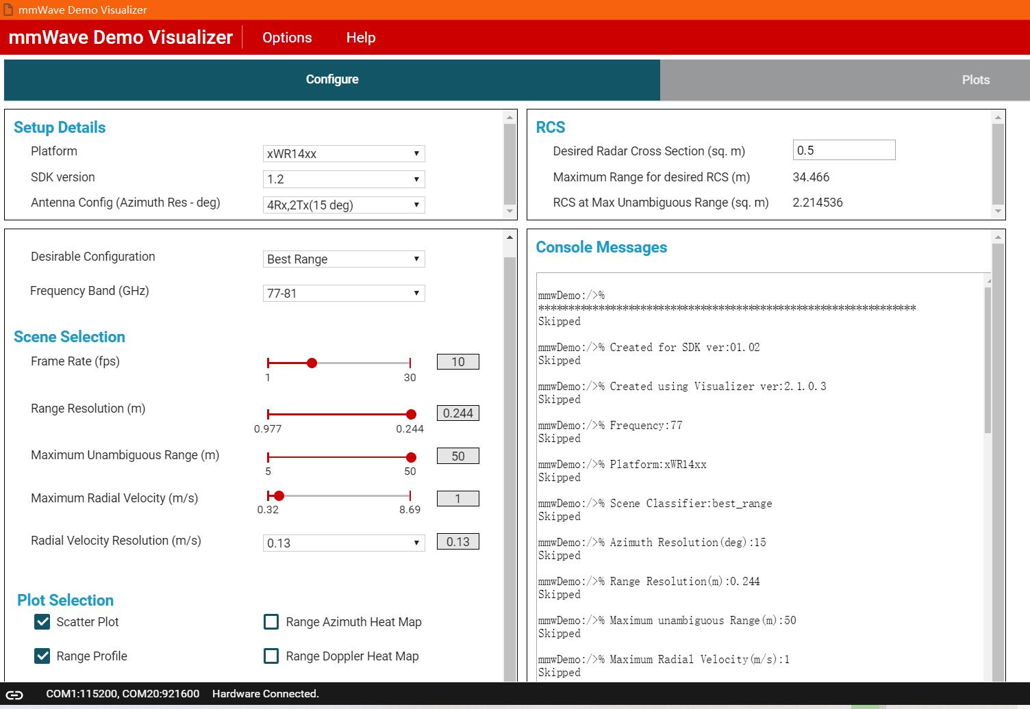

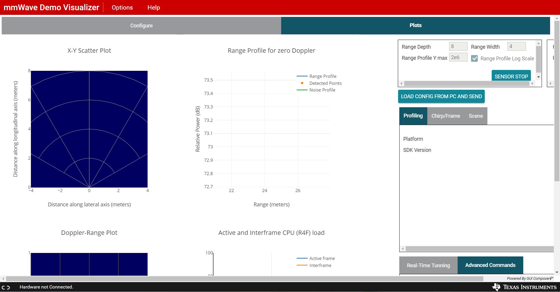

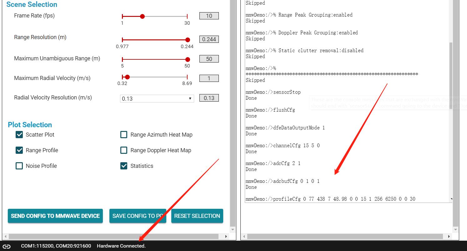

iwr1443boost :send config 给板子后,打印台没有报错,但就是plot不出图像

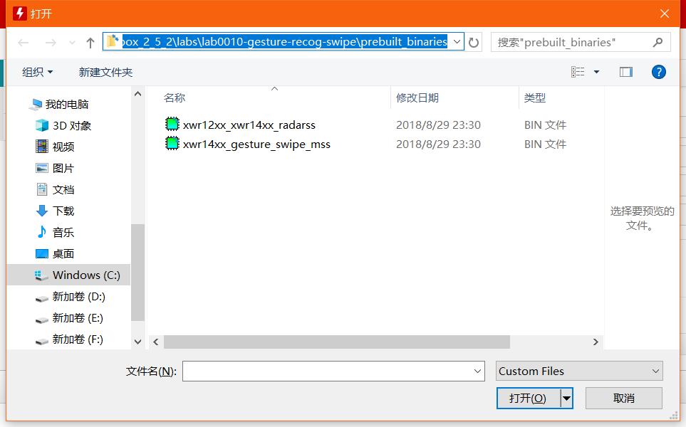

我flash的文件是industrial toolbox 2.5.2里面的lab10的gesture recognize。2个都有。我在matlab的GUI中可以看到波形的变化,但是在MMwavedemo visualizer老是不行,我flash很多bin文件就是不行。我不知道哪里出错了。
C:\ti\mmwave_industrial_toolbox_2_5_2__win\mmwave_industrial_toolbox_2_5_2\labs\lab0010-gesture-recog-swipe\prebuilt_binaries
  • 你好,
    mmw visualizer的串口数据解析时候mmwave sdk里面的mmw demo匹配的。你使用的手势demo的串口数据格式和mmw demo应该不同。
  • 那我应该用SDK1.2里面的bin文件?然后把它烧录进去,然后在来看plot?但是这样我已经尝试过了,它会出现配置错误,我不知道是啥配置?
