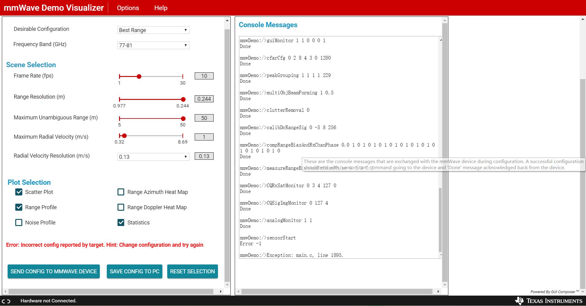

iwr1443boost flash SDK1.2.0.5里面的bin文件后在visualizer里面出现config error
Other Parts Discussed in Thread: IWR1443, UNIFLASH
出现了这个错误不知道哪里错了,跳线帽正确,SDK版本正确。

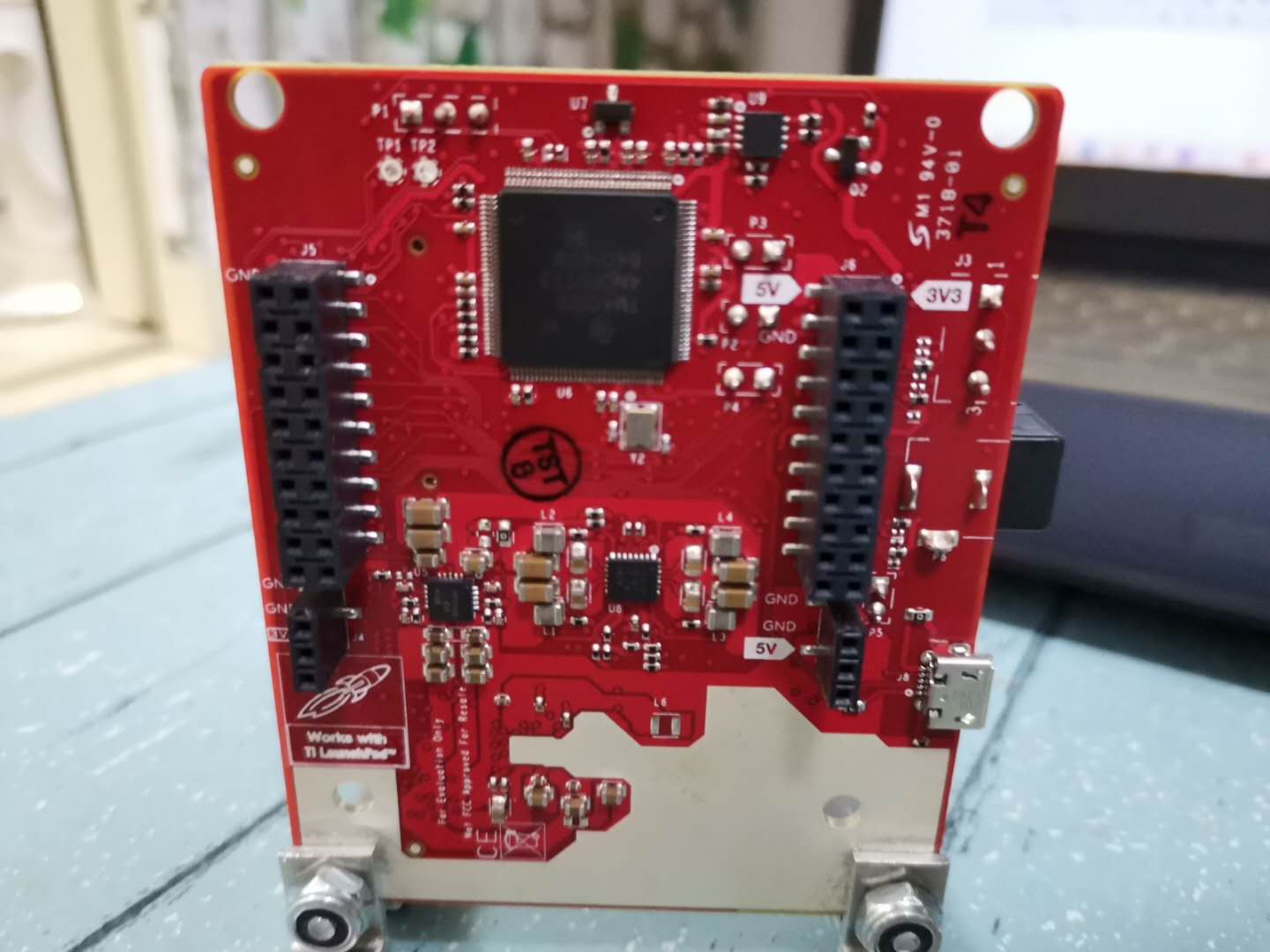

    请问你IWR1443板上的芯片是哪个版本的?SDK1.2是很老的的版本了,请确认你使用的芯片版本和SDK匹配。
    SDK1.2里面IWR1443的image应需要烧写两个吧,请参考这个版本sdk里的user guide里的相关内容。
  • 我的iwr1443是ES2.0版本的,ES2.0就是用SDK1.2,ES3.0才是2.1.
  • 你好,
    你发的图片是EVM的背面,看不到芯片。

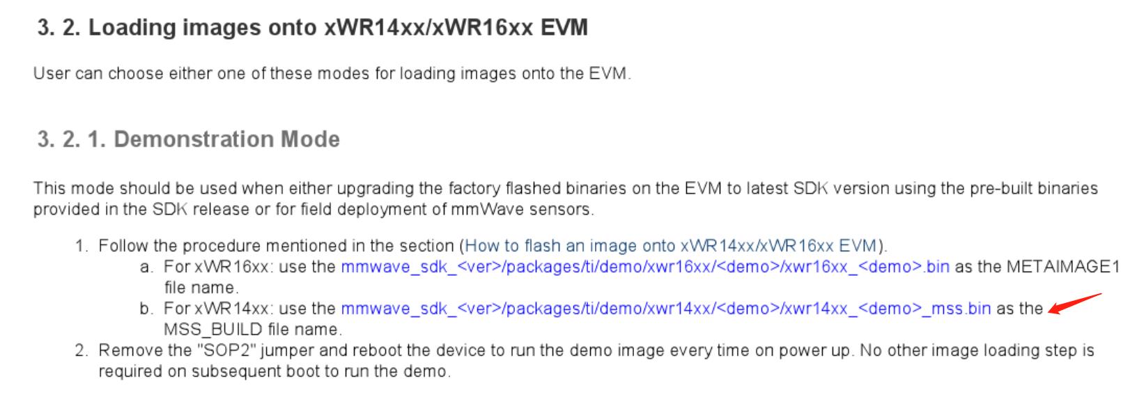

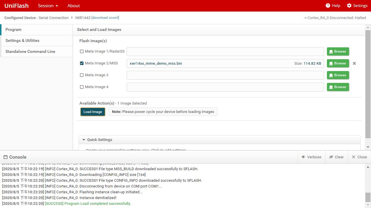

    如果你确认芯片是ES2.0的,请注意我下面的回复,你之前发的uniflash里面没有烧写bss的firmware。

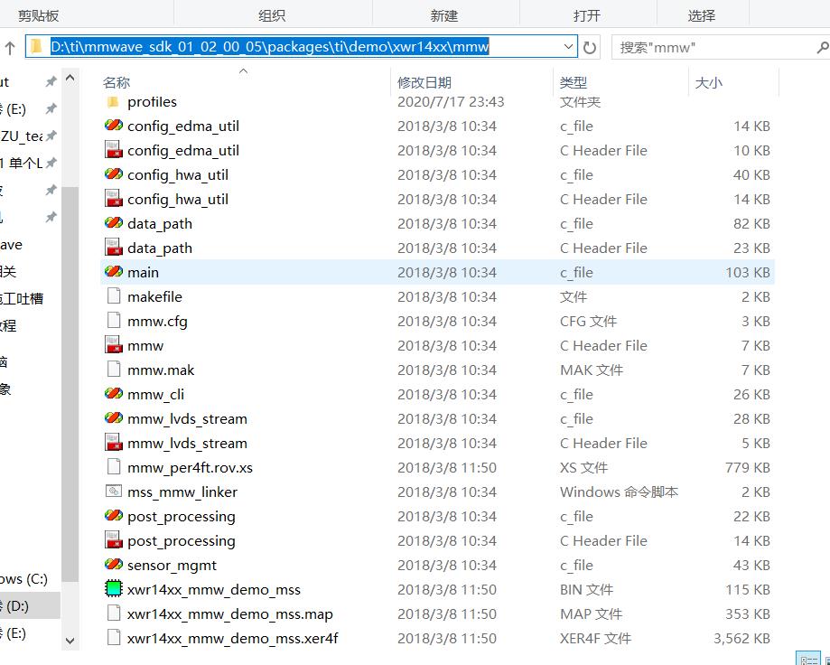

  • 没有,我看了再SDK1.2里面的user guide,如下:它只烧录一个。该文件夹的截图如下
  • 你好,
    是的,你的做法是对的,sdk1.2烧写只需要烧写一个bin文件就可以了。
    我查看了报错的main.c的1895行代码,是和RF相关的问题,感觉和firmware相关。
    如果你想看到点云输出,最快的方法是使用SDK1.1,仍然使用原来的visualizer,但不能让visualizer自动生成配置,因为会判断sdk版本不匹配,但是在Plots里手动加载sdk1.1里面1443 mmw demo profile下的cfg是可以成功看到点云的。建议尝试。

    https://dev.ti.com/gallery/view/mmwave/mmWave_Demo_Visualizer/ver/2.1.0/
    这个visualizer最低支持的sdk版本是1.2,如果你烧写的是sdk1.1的代码,然后在configure页面点击send configure to mmwae device就会报错,所sdk版本不匹配。我在前一个回复已经提到的。所以建议手动下载配置文件,之前主要配置好串口。
