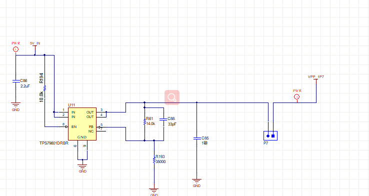

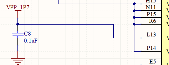

您好,想问一下IWR1843 L13引脚VPP 是否要接入1V7 这个引脚是用来做什么用的

如果是General variant器件,VPP可以悬空不接。如果是secure variant器件,VPP需要接1.7v。请参考下面的帖子。
e2e.ti.com/.../596355
可以通过查看IWR1843 芯片的命名规则来看一下是否是secure variant。
