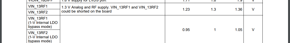

您好,IWR1843 请问下这RF供电设计上 如果采用1V供电输入会有什么影响?(1-V Internal LDO bypass mode)内部LDO旁路模式是指什么意思?
  • 你好,
    内部射频电路需要1.0V的输入。
    如果外部的VIN_13RF1/2输入为1.3V,那内部的LDO就不能bypass(默认是不bypass的)。
    如果外部的VIN_13RF1/2输入为1.0V,那内部的LDO就需要bypass,可以通过软件设定。
    如果你的应用需要三根发射天线同时工作,那VIN_13RF1/2输入必须为1.0V。你可以参考IWR1843BOOST的相关电源设计。数据手册里有下面的相关内容:
    3 Transmitters can simultaneously be deployed only in devices with 1V / LDO bypass and PA LDO disable mode. In this mode 1-V
    supply needs to be fed on the VOUT PA pin.

  • 感谢 您的回复
