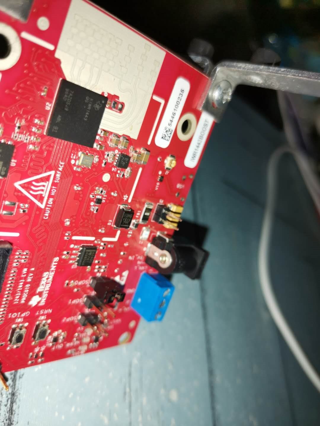

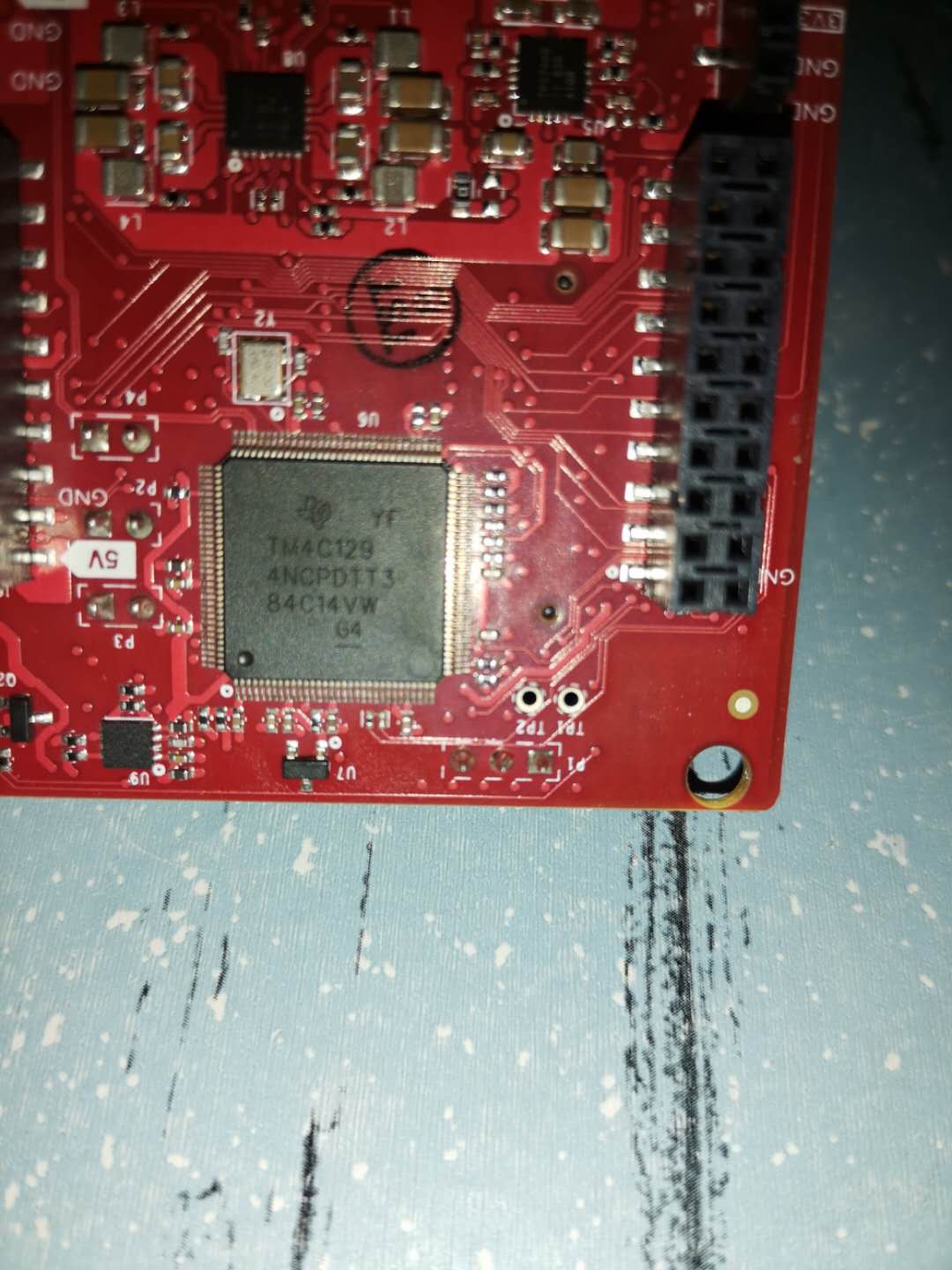

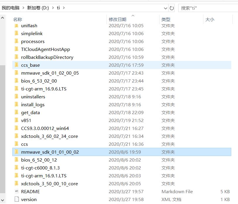

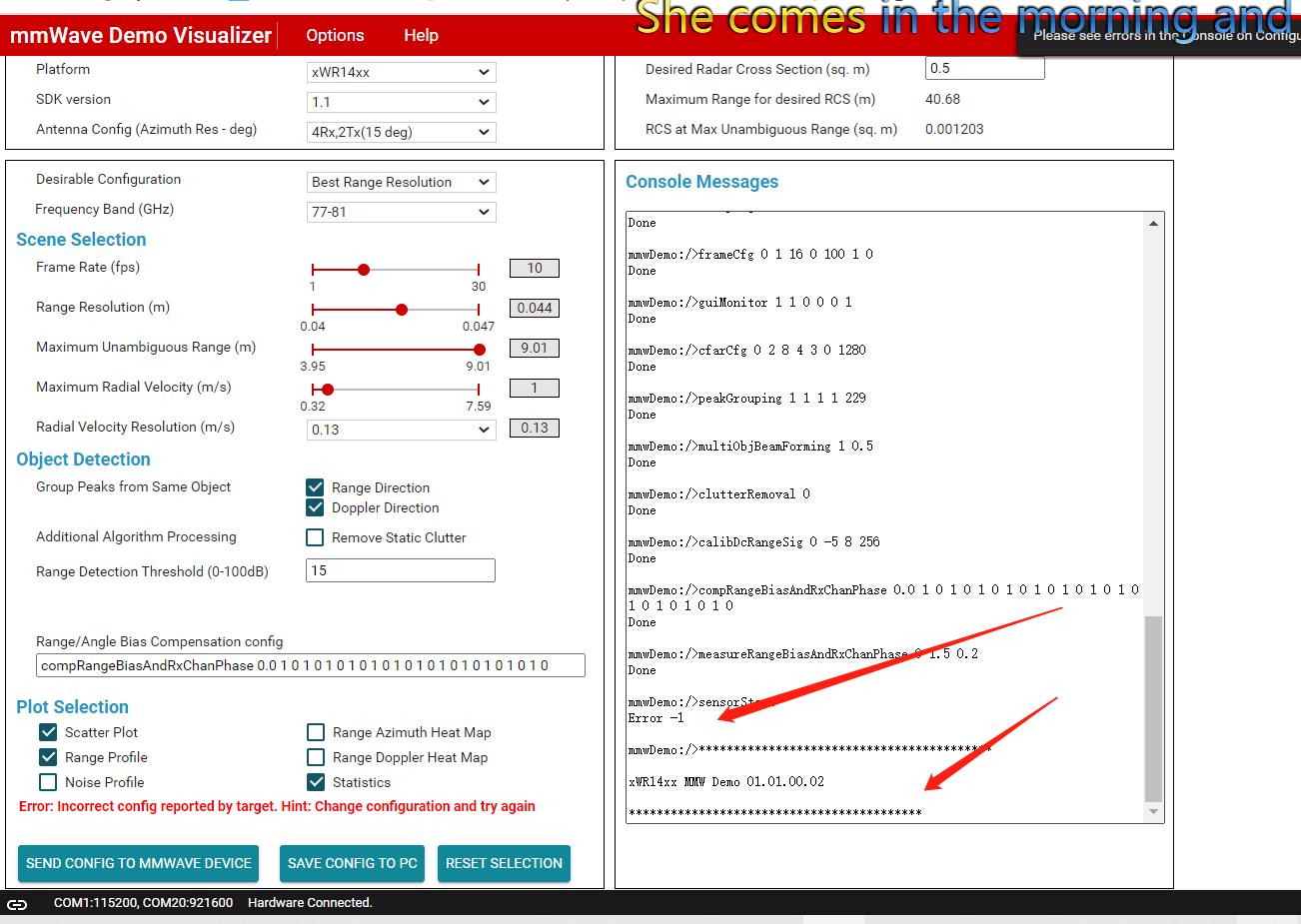

iwr1443ES2.0:用的SDK1.1的bin文件,visualizer也用的是1.1,visualizer还是会出现错误?
Other Parts Discussed in Thread: IWR1443
  • 你好,
    请问你使用的visualizer是哪个链接?
    下面的visualizer 是可以和IWR1443 ES2.0 +SDK 1.1 mmw bin正常工作,可以在发送配置后看到点云输出。
    dev.ti.com/.../

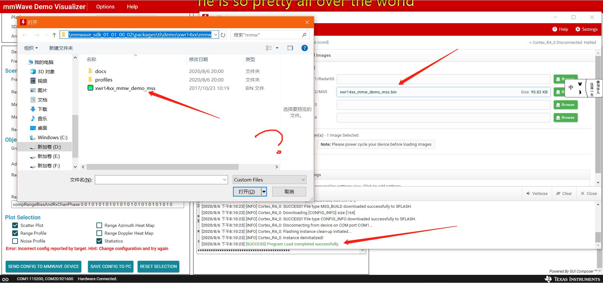

  • ES2.0的IWR1443烧写时需要烧写两个文件。
    xWR14xx:
    For correct operation of mmWave SDK demos, this utility needs 2 binary images:
    IMAGE1: BSS : mmwave_sdk_<ver>\firmware\radarss\xwr12xx_xwr14xx_radarss.bin
    MSS : For the SDK packaged xWR14xx demos and ccsdebug utility, there is a bin file provided in their respective folder
    For demo mode, choose from one of these binary files from the SDK:
    IMAGE2: mmwave_sdk_<ver>\packages\ti\demo\xwr14xx\mmw\xwr14xx_mmw_demo_mss.bin
    mmwave_sdk_<ver>\packages\ti\demo\xwr14xx\capture\xwr14xx_capture_demo_mss.bin
    For CCS development mode, mmwave_sdk_<ver>\ti\utils\ccsdebug\xwr14xx_ccsdebug_mss.bin should be selected.
  • 好的谢谢,我成功了。那为啥SDK1.1里面的user guide没有说要烧录2个文件呢?我为被这个问题起码搞了15天以上,我一直都是用一个bin文件,但是一直都不行。是不是文档出错了?
