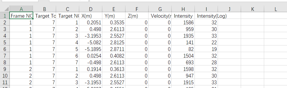

  • 那既然我没有DCA1000了,那就是我不能传输原始的数据,只能传输经过处理后的点云数据。所以我要传输的是经过板子处理后的点云数据。因为我导出来的是CSV格式的数据如图:
    就是我可以通过串口或者spi或者CAN通信的方式导出这些数据吗?我觉得应该是可以的,因为应用场景不可能装着个电脑。那如果可以,是我需要了解哪些库或者函数?方便我导出数据。导出的数据可能是二进制的
  • 你好,
    默认的代码使用uart输出数据,通过MCU转换为XDS110 的串口,通过USB连接到电脑。你可以不用修改代码,仅仅修改硬件,实现UART数据的输出。
