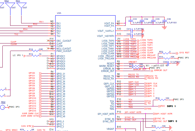

您好 。我公司根据IWR1843参考设计 重新画了个原理图能麻烦帮忙看下有什么问题吗?IIWR1843.rar
替换了电源。 发上去的原理图 原本配的是IWR1642,(可以运行已经做出板子调试了) 目前改成1WR1843 。 1. 改了A2 B2引脚 接入1V电压。 2,GPIO口引出到采集板 (IWR1843比IWR1642少一半引出)。
你好,
IWR1843电源轨上的电容值和EVM的不同,不建议修改。具体请参考下面的论坛讨论:
user6378915 说:2,GPIO口引出到采集板 (IWR1843比IWR1642少一半引出)。
这个接口输出的信号是根据你们的应用需要来的吧,我这里无法判断有没有问题。
