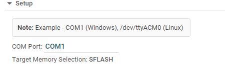

板子型号:AWR1443BOOST+DCA1000EVM
我想在板子上运行mmwave demo,首先应把xwr14xx_mmw_demo.bin文件写入到板子上。在uniflash界面中有个选项Target Memory Selection,在这里是应该选择SFLASH,然后在点击Program中的Load Image按钮吗?非常感谢!
  • 你好,
    是的。

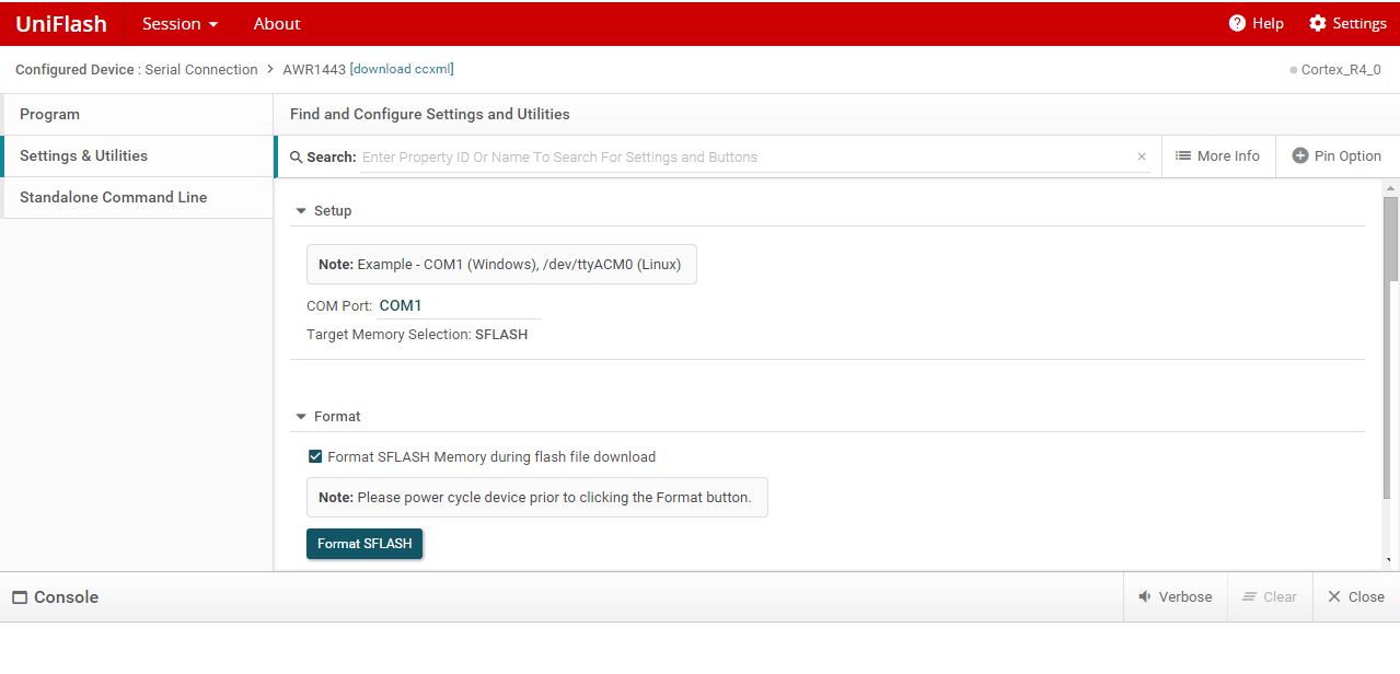

  • 你好,感谢能及时回复。
    问题1:我看了您发的这个贴子,帖子上说在烧录的时候,xWR1443需要bss的一个bin,和mss的一个bin,总共两个bin文件。但是我在SDK(2.1版本)的自带的demo中,关于xwr1443只有一个xwr14xx_mmw_demo.bin文件,是不是只要把这个烧录进去就可以了呢?
    问题2:把.bin文件烧录进去后,以后如果再用mmwave studio配置awr1443boost的话,是不是应该在uniflash中点击下图中的format sflash擦除掉写入的文件后才可以呢?
    谢谢。
  • user6372746 说:
    是的sdk1.2之前的版本的xWR1443的bin要烧写2个,从sdk1.2开始,后面的sdk里面的xWR1443的bin只要烧写一个就可以了。我发的链接时基于 mmwave_sdk_01_00_00_05和CCS7.1。具体以使用的sdk里的user guide的信息为准。
    user6372746 说:
    是的。
