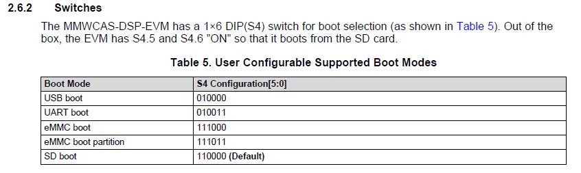

  • 我检查了S4,确定是在SD boot模式(5、6位在on,1、2、3、4位相反)。连接上电脑后,设备管理器里出现的端口是COM38、COM39,端口的设备制造商显示的是FTDI,应该就是板子连上后出现的。但就是没有出现你说的TDA的linux系统
