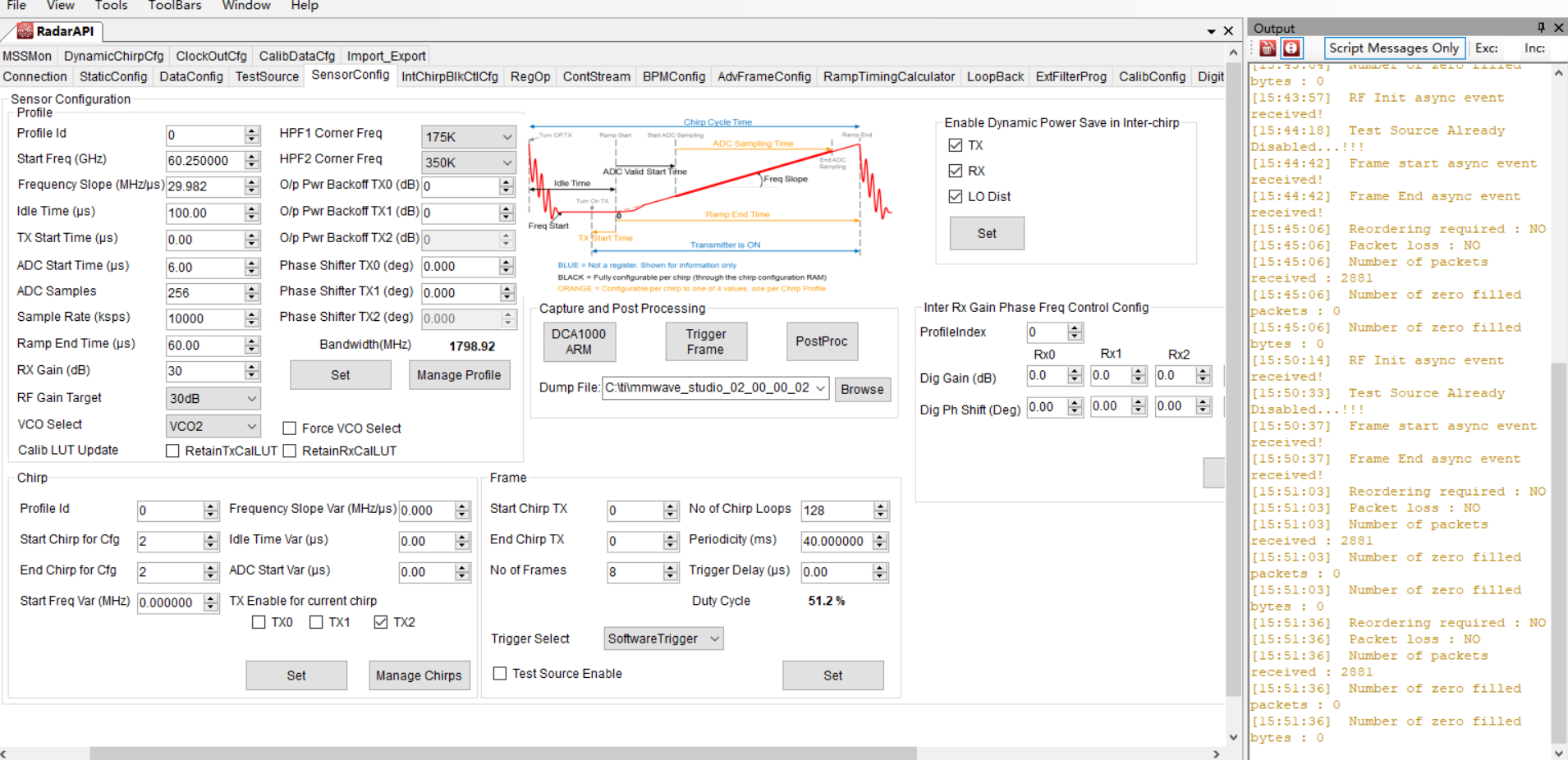

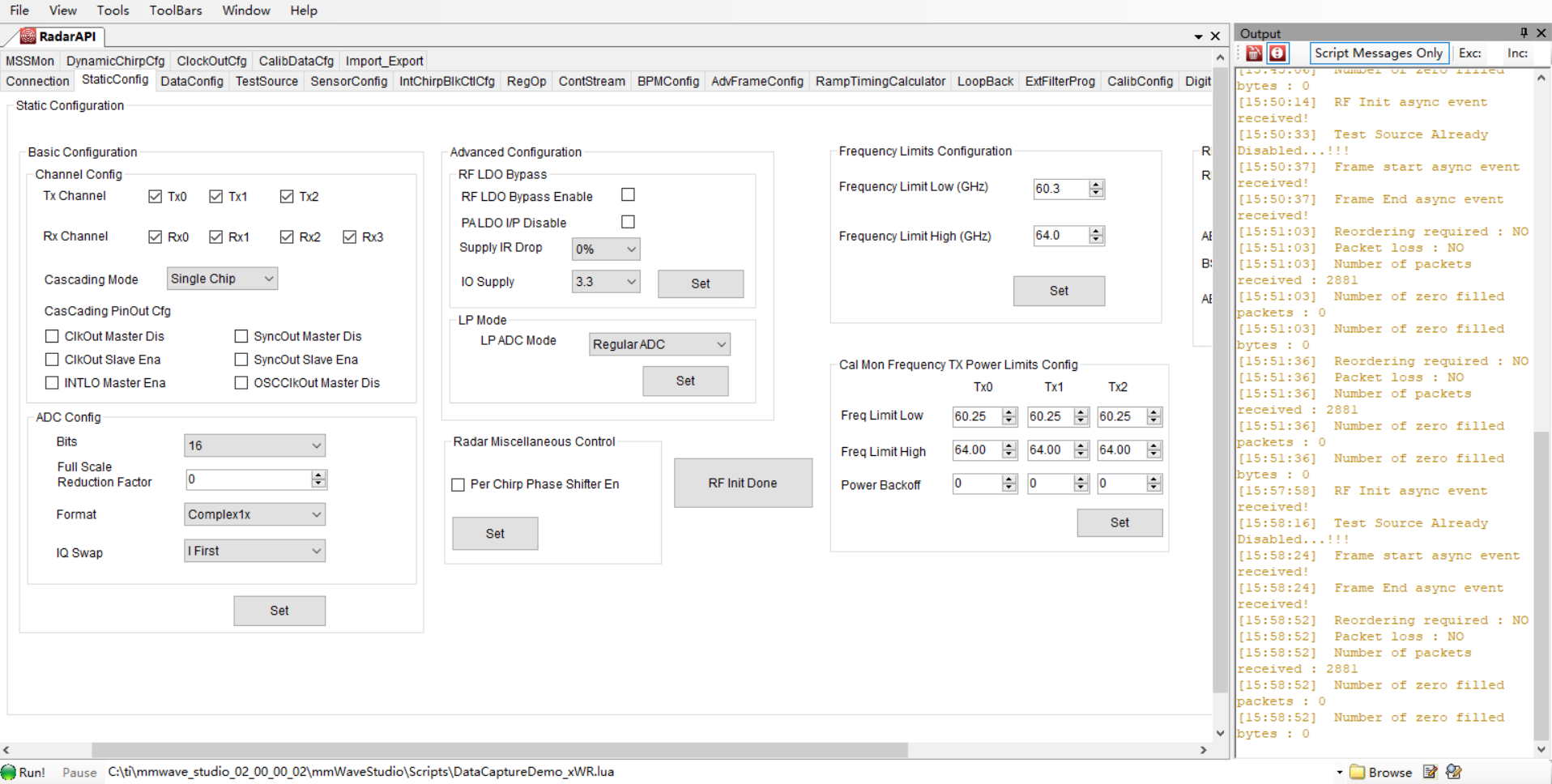

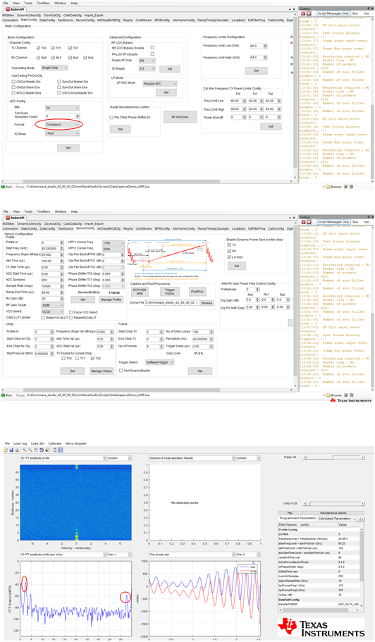

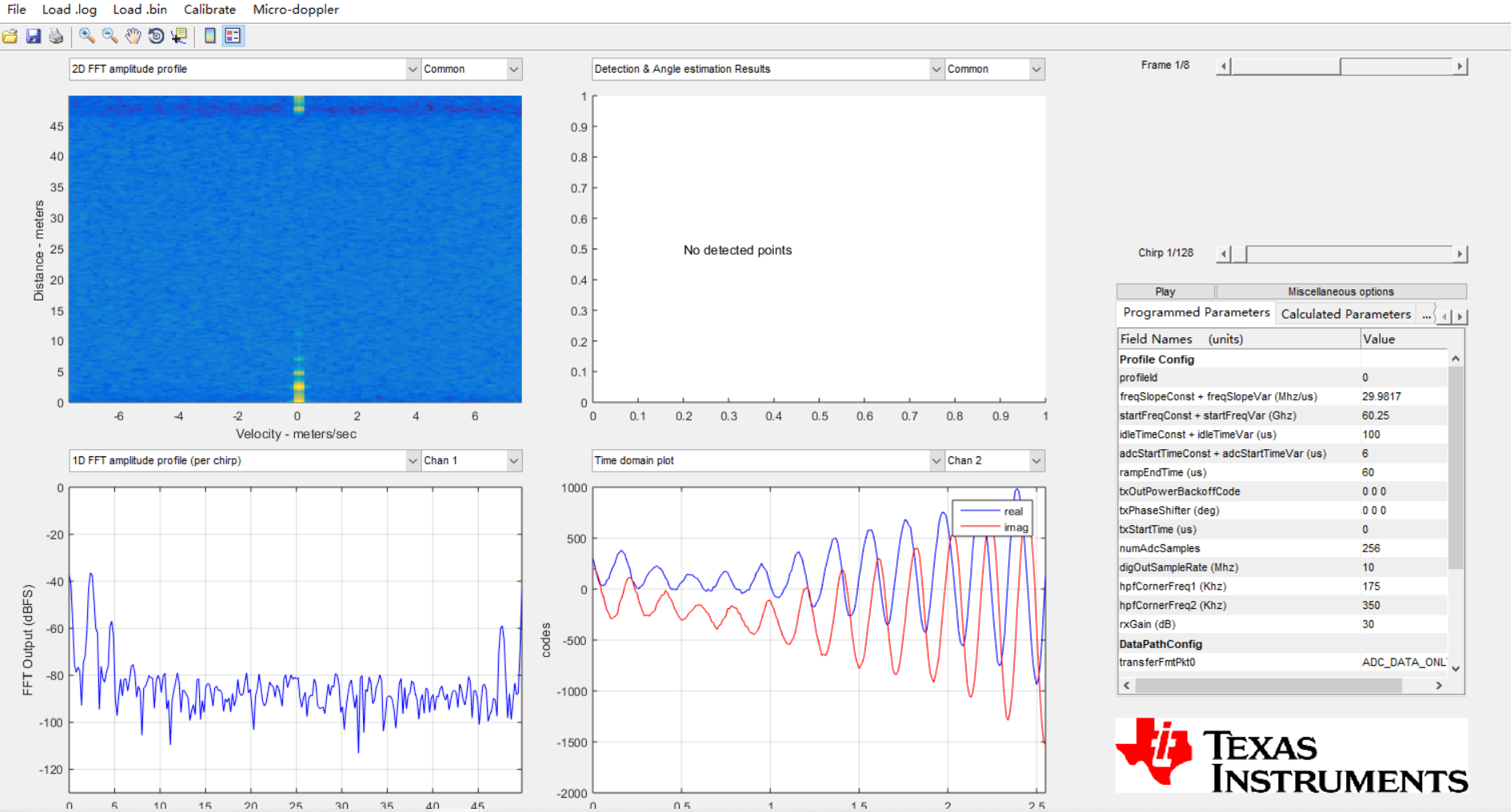

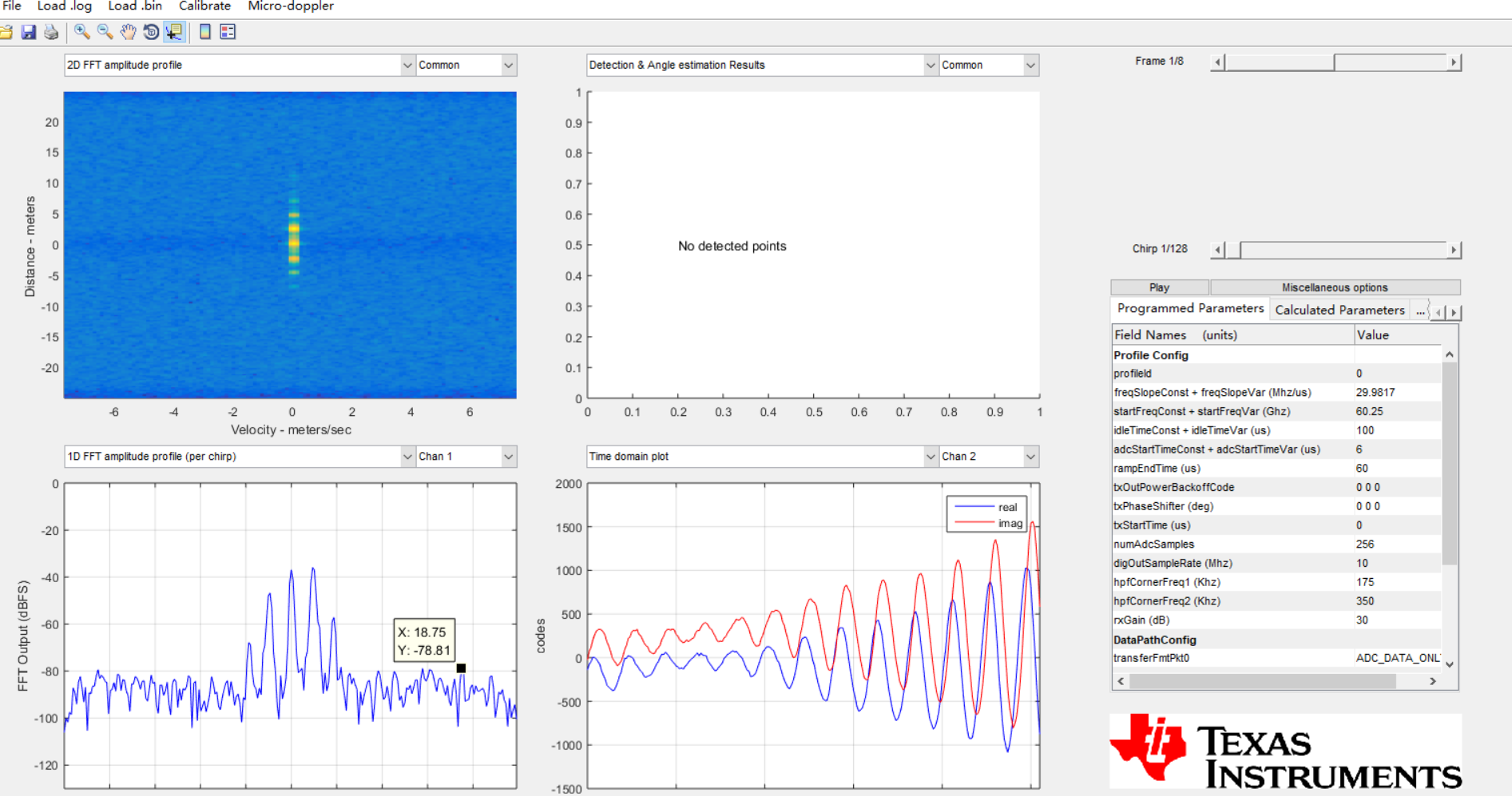

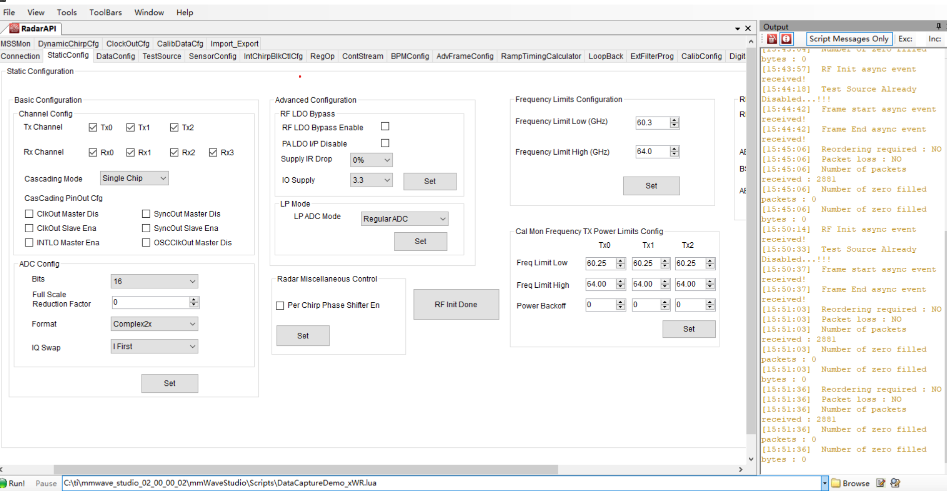

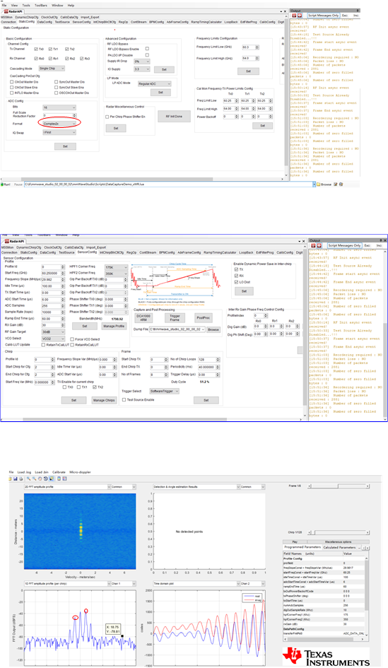

上图:前三张为录取数据为complex 1x时的设置及距离向fft的结果,后三张为录取数据为complex 2x时的设置及距离向fft的结果
针对于以上结果经过对距离的分析,有以下几个问题请教:
1.complex 2x的结果存在负向距离,结果是负距离向关于正距离向有衰减的镜像;并且距离只有理论最大距离的一半(此时理论最大距离为50m左右)
2.complex 1x的结果,无负向距离,但是结果像是正距离向的关于中间位置的对称,左右圆圈内距离之和为50m左右。刚好约等于理论最大距离(以上两次测量均在小型微波暗室内测量)
关于上述情况,想请教,complex 1x是不是测量的最大理论距离,且不存在负距离向数据,还是仅仅是关于一半最大距离的对称;因为我看白皮书上说两者仅仅是采样点存在一半的关系。烦请解答;
3.关于读取到的原始bin数据,无论是complex 1x 还是complex 2x有没有转换为matlab可读取的.mat软件或者程序。现在是利用matlab读取complex 2x数据,然后转化为matlab可读取的.mat文件 。但是complex 1x数据读取会报错。
4.或者在已有的读取程序上我应该注意数据格式上的哪些区别才能正确的将complex 1x数据读取,并转化为matlab可读取的实际数据存取格式。
感谢回答。
  • user6332960 说:
    e2e.ti.com/.../2654999
    So for given sampling rate, complex 1x provides twice the useful IF frequency and eventually Max Range. But Image band, contains noise and Interference signal which is not available in complex 1x.
    user6332960 说:
    你是否有尝试移动目标,远处的高峰会跟着移动么?小型微波暗室的最远距离有多少?建议你可以把你的配置的最远距离配置小一点,在室内找个大会议室,或者到室外一个开阔的环境再测试一下。
    user6332960 说:
    请参考文档:Mmwave Radar Device ADC Raw Data Capture
    www.ti.com/.../swra581b.pdf

  • 1.你好,重新上传单独图片如下:
    以上是complex 2x
    以下是complex 1x
    2.我仔细阅读了之前发的文档链接和此次的感觉,按理来说complex 1x应当是最大距离向的测距,目前微波暗室是个半开放式的纵向距离3m。我再尝试移动角锥和把雷达的最大有效探测距离减小测下数据。之后有问题再给你反馈,谢谢。
