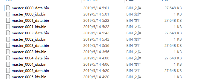

想请问一下,我利用RF(AWR2243)+DSP 联级板采集到了数据,如图所示:
我现在想用自己的matlab算法对数据处理,请问如何处理这里面的bin文件。另外bin文件内的格式如何参考。

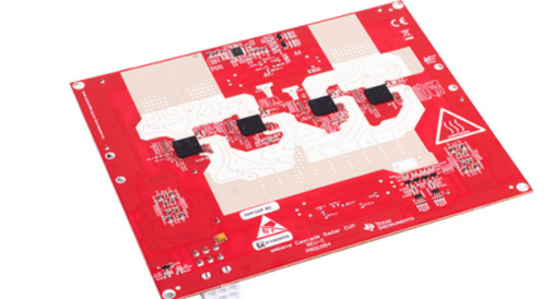

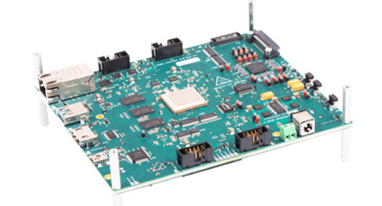

但是我用的是 AWR2243芯片4片联级芯片的射频板和射频板(TDA2XX)与上位机联动的方式得到的.bin文件,具体采用的板子如下图:
使用的上位机是mmstudio3.0。 射频芯片是 awr2243。
然后利用上位机捕获,得到了.bin文件。
这个bin文件是原始数据吗? 另外这种情况下 matlab要怎么读.bin 文件来进行自己的数据处理呢?似乎文档里面给的几个读取的环境都不符合
