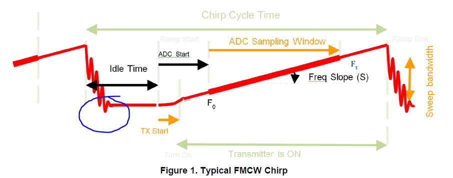

问题:
(1)为什么在起始频率之前还有一段频谱,多出来的这段频谱是配置错误造成的还是芯片内部机制就是这样?中间无输出的频段为什么有些是200M,有些是400M?
(2)如果芯片内部机制就是这样,多出的频谱对测量结果有什么影响?
(3)频谱示意图2为什么和其他几个都不一样?是频谱中间有交叉造成的吗?
  • 你好,
    表格中的ramp end time是什么单位?如果是us,计算出来的BW都超过芯片支持的范围了。
    起始频率前的频谱,应该是下图蓝色部分。
    正真的采样开始是在adc start time后,这时候射频信号已经都稳定了,之前的信号不会有影响。
    注意,AWR1843有两个VCO,分别产生不同频段的频率。
