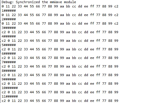

您好:
         我使用IWR1642   SDK 的串口读函数 UART_read()或者UART_readPolling()函数,一次读取上位机发送的二十个字节。上位机每100ms 发送一帧数据。一般前三帧数据是正确的,但后面的每一帧数据 都会发生 最后一个字节到第一个字节的位置。但是当我将上位机的两帧数据发送间隔设置800ms 以上时就不会出现这种清空,发送几百帧都不会出现错位现象。
我一次接收到20个字节后,就会处理这一帧数据。处理结束后会清空缓存,再接收下一帧。当我只是接收时不在做数据处理,两帧数据的发送间隔为600ms时不出现错位现象。间隔小于600ms时又会出现错位现象。
发送的正确数据是十六进制:0 11 22 33 44 55 66 77 88 99 aa bb cc dd ee ff 77 88 99 c2

  • 你好:
    IWR1642上还运行了距离检测的代码,IWR1642会将检测到的目标信息发送到上位机。
    串口模式设置的是 UART_DATA_BINARY
    这个问题已经困扰我很久了,一直没找到解决办法。

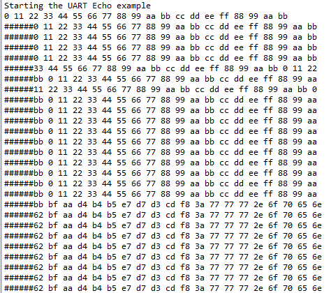

    我用了sdk 中的uart 测试文件,发现还是有这样的情况。请问你们以前遇到过这样的情况吗。
    正确数据是:00 11 22 33 44 55 66 77 88 99 AA BB CC DD EE FF 88 99 AA BB
  • 你好,
    你使用通用的串口工具来发送数据,还是自己写的工具?
  • 你好:
    我使用了自己的上位机,同时也使用了另外几款通用的串口工具都有这种问题。请问你们有AWR1642的板子吗,能不能测试一下,两帧数据的发送间隔小于一个值时就会出现这种情况。
